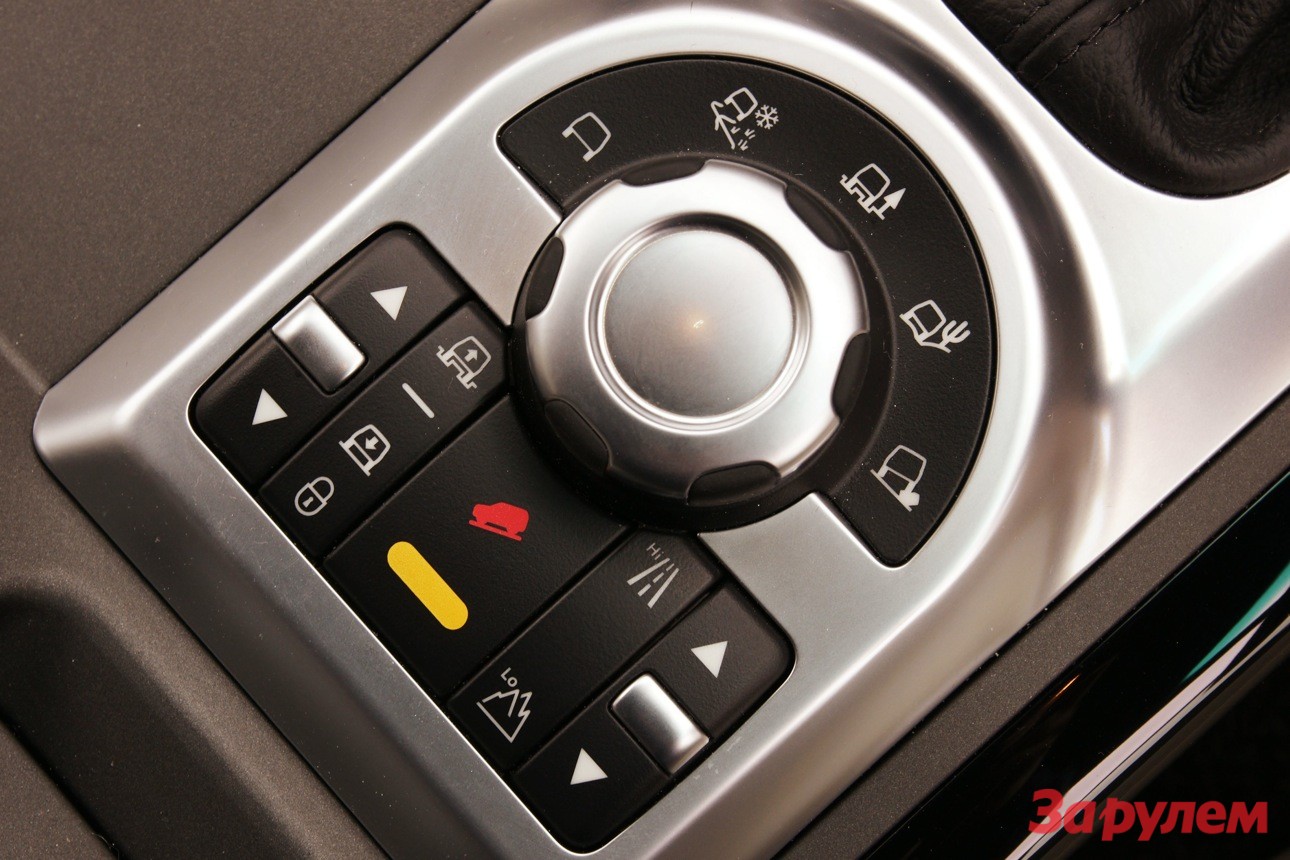

Легкий поворот круглого селектора на центральной консоли — и все системы автомобиля начинают работать с максимальной эффективностью, безо всякого труда добиваясь наилучшего сцепления колес хоть с асфальтом, хоть с горной тропой. Стоит лишь выбрать одну из пяти пиктограмм, описывающих практически все мыслимые дорожные условия — «Трава/гравий/снег», «Грязь/колея», «Медленное движение по каменистой поверхности», «Песок» или даже «Отключение специальных программ»,- как блок управления Terrain Response разошлет всему ансамблю автомобильных агрегатов приказы, строго регламентирующие партию каждого солиста и ее место в общем слаженном хоре.
Электронные мозги системы раскиданы по всему телу машины — из укрытия под аккумулятором они управляют двигателем и раздаточной коробкой, из задних арок — моторчиком блокировки заднего дифференциала и подвеской. Щупальца Terrain Response проникли в коробку передач и в модулятор АBS. Ее датчики разместились в двигателе, на колесах и пневмоэлементах подвески.
Аккумулируя множество показаний, в зависимости от выбранной программы, система может замедлить или ускорить вращение коленчатого вала. Автоматическая коробка, применяясь к разным типам поверхности, будет переключать передачи чуть раньше или чуть позже — в грязи обеспечивая максимальный эффект от крутящего момента, а в песке — от мощности двигателя. На скользкой улице автомобиль тронется со 2-й передачи в повышенном диапазоне, а режим «Медленное движение по каменистой поверхности» загрузит работой только пониженный ряд.
Поступает команда приготовиться к бездорожью — и пневмоподвеска автоматически увеличивает клиренс. Повинуясь указанию селектора, Terrain Response отрегулирует чувствительность ABC, систем динамической стабилизации и распределения тягового усилия, автоматически включит при необходимости режим управляемого спуска, определит нужную степень блокировки дифференциалов.
