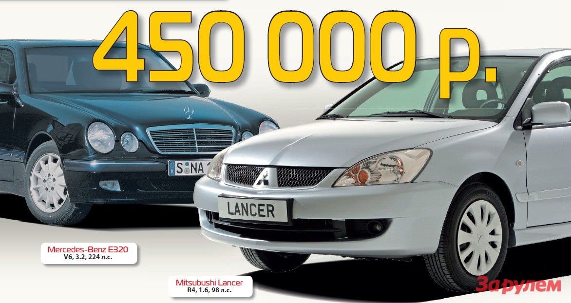

Какую подержанную иномарку выбрать, имея на руках 400 000–450 000 рублей? Практичный, умеющий считать свои деньги человек наверняка остановится на одном из доступных и свежих бестселлеров рынка, таком как, например, Mitsubishi Lancer. А вот амбициозному покупателю подавай что-нибудь из автомобильной элиты, да желательно побольше, пусть даже это будет машина довольно зрелого возраста – к примеру, Mercedes-Benz E-класса в 210-м кузове…
По соотношению цены, качества и надежности у Lancer девятого поколения совсем немного конкурентов. Причем за последние год-два он стал очень популярен у угонщиков – вот она, обратная сторона популярности.
За вышеуказанную сумму можно приобрести самый свежий и ухоженный экземпляр 2007 года выпуска с небольшим пробегом, в отличном внешнем и техническом состоянии.
У нас автомобили с трехлучевой звездой традиционно популярны. Mercedes-Benz Е-класса в кузове W210 недвусмысленно указывает на статус и материальное благополучие его владельца, даже несмотря на то, что модель снята с конвейера почти 10 лет назад. Фактор престижа нередко становится решающим при покупке изрядно подержанного «глазастого».
За 400 000–450 000 предлагаются сравнительно моложавые экземпляры 1998–2001 годов выпуска. Если повезет, удастся приглядеть машину с 2002 годом в метрике. Внешне (насколько можно судить по фотографиям в объявлениях) они практически безупречны, а подлинное техническое состояние определит только тщательная диагностика.
Среди подержанных Mitsubishi Lancer львиная доля на нашем вторичном рынке приходится на дилерские автомобили. И примерно четверть «Лансеров» приехали к нам из Америки. Оттуда везли, как правило, 2-литровые модификации с «автоматом».
Официалы продавали толь-ко бензиновые версии с моторами объемом 1,3 (82 л.с.), 1,6 (98 сил) и 2 л (136 л.с.). Оптимальной по цене, динамике и расходу топлива считается 1,6-литровая модификация, которая превалирует на рынке. Такой Lancer предпочтителен и при дальнейшей перепродаже.
Mercedes-Benz E-класса – космополит. На вторичном рынке есть как машины из Европы или Америки, так и экземпляры, проданные российскими дилерами. Последние продавали Е-класс практически с полной моторной гаммой: от «четверок» до V8. Но основная часть приходится на версии с 6-цилиндровыми двигателями, которые сочетались исключительно с автоматической 5-ступенчатой коробкой передач. У нас преобладают версии E-класса с моторами 2,8 и 3,2 л.

Итак, Mitsubishi Lancer оправдывает свое реноме надежного и неприхотливого автомобиля. В эксплуатации он недорог, да и на бензине не разорит. Совсем другое дело –  Mercedes-Benz Е320. У него отменные ходовые качества и комфортабельный салон. Он представителен в любом возрасте, за что его и ценят клиенты. Но при покупке Е-класса из вторых рук будьте готовы к незапланированным расходам, которые могут свалиться на плечи новоиспеченного  владельца. О чем, собственно, красноречиво говорят приведенные ранее цифры возможных затрат.
