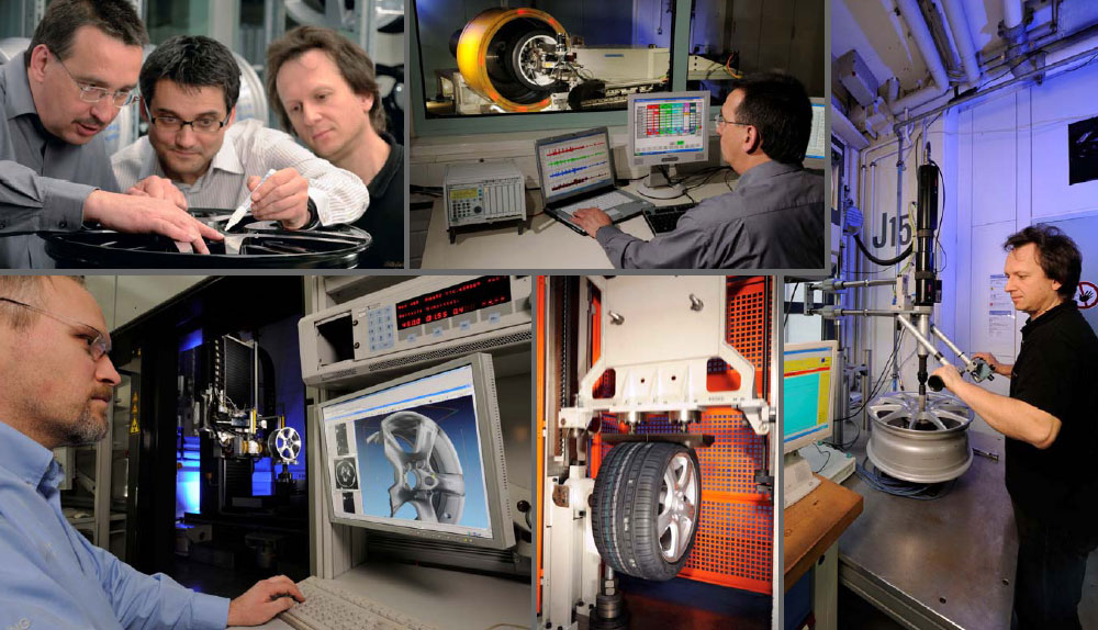

Техники лаборотории Mercedes-Benz
Техники лаборотории Mercedes-BenzТехники лаборотории Mercedes-Benz
В России наступление на противника в Mercedes-Benz решили вести с помощью собственных экспериментов. Сотрудники компании провели серию «стресс-тестов» масляных фильтров и литых дисков. С одной стороны — фирменные аксессуары, а с другой — их копии из Поднебесной.
Для этого техники Mercedes-Benz обратились в сертификационную лабораторию МАДИ. Сначала протестировали три модели дисков: их били с одинаковой нагрузкой под 30-градусным углом.
