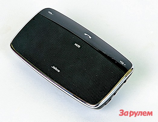

Jabra Cruiser 2
Мы проверили четыре модели. Из огромного числа встраиваемых в противосолнечный козырек спикерфонов, именно они предоставляли возможность набирать номер с голоса. Кроме того, мы обратили внимание на дополнительные особенности, выделяющие аппарат на фоне других подобных изделий. Например, один отличился рекордным запасом энергии для автономной работы, другой оказался способным вслух произносить номер звонящего, третий - показывал его на дисплее, а четвертый не требовал наличия мобильного телефона со встроенной функцией голосового набора.
Jabra Cruiser 2
Ориентировочная цена – 2900 руб.
Особенность этой модели – во встроенном «дикторе», почти без акцента озвучивающем номер звонящего абонента. Делает он это, быстро перечисляя цифры. Никаких «девятьсот шестнадцать», только «девять-один-шесть». Неофициальные, серые экземпляры могут не иметь русского интерфейса, но это не беда: на сайте производителя можно бесплатно скачать нужную версию. Только не ищите инструкцию по установке в прилагаемом буклете или на сайте: все указания появятся на мониторе компьютера при запуске программы.
А как же голосовой набор? Если в телефоне предусмотрена данная функция, то проблем не будет. Надо только заранее записать своим голосом имена к номерам, то есть «присвоить голосовые метки». Хуже придется обладателям самых дешевых и самых дорогих аппаратов: они не имеют, как правило, функции голосового набора.
Еще одна особенность аппарата – встроенный FM-трансмиттер, позволяющий прослушивать через штатную магнитолу голос вызывающего абонента или музыку, записанную в телефоне.
Для зарядки аппарат использует стандартное гнездо мини-USB.
