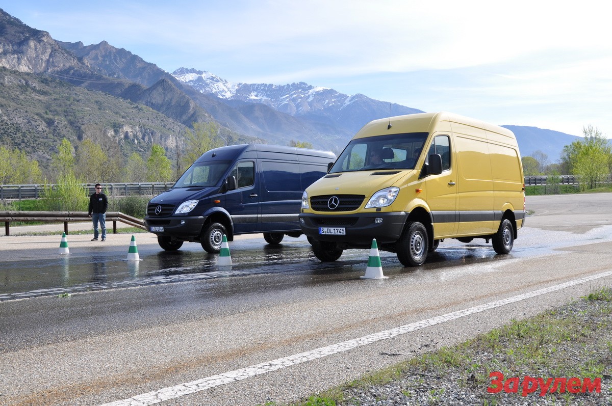

Этот автомобиль поистине многолик. Он существует в 80 различных вариантах исполнения полной массой от 3,5 до 5 тонн. Полный привод «спринтера» построен на базе электронной системы управления тяговым усилием. Система получила название 4ETS и заменяет до трех механических блокировок дифференциала. Если одно или несколько колес теряют сцепление с покрытием, система небольшими тормозными импульсами подтормаживает буксующие колеса, одновременно повышая на ту же величину крутящий момент на контактирующих с поверхностью колесах. Для этого используются датчики вращения колес системы ABS.
