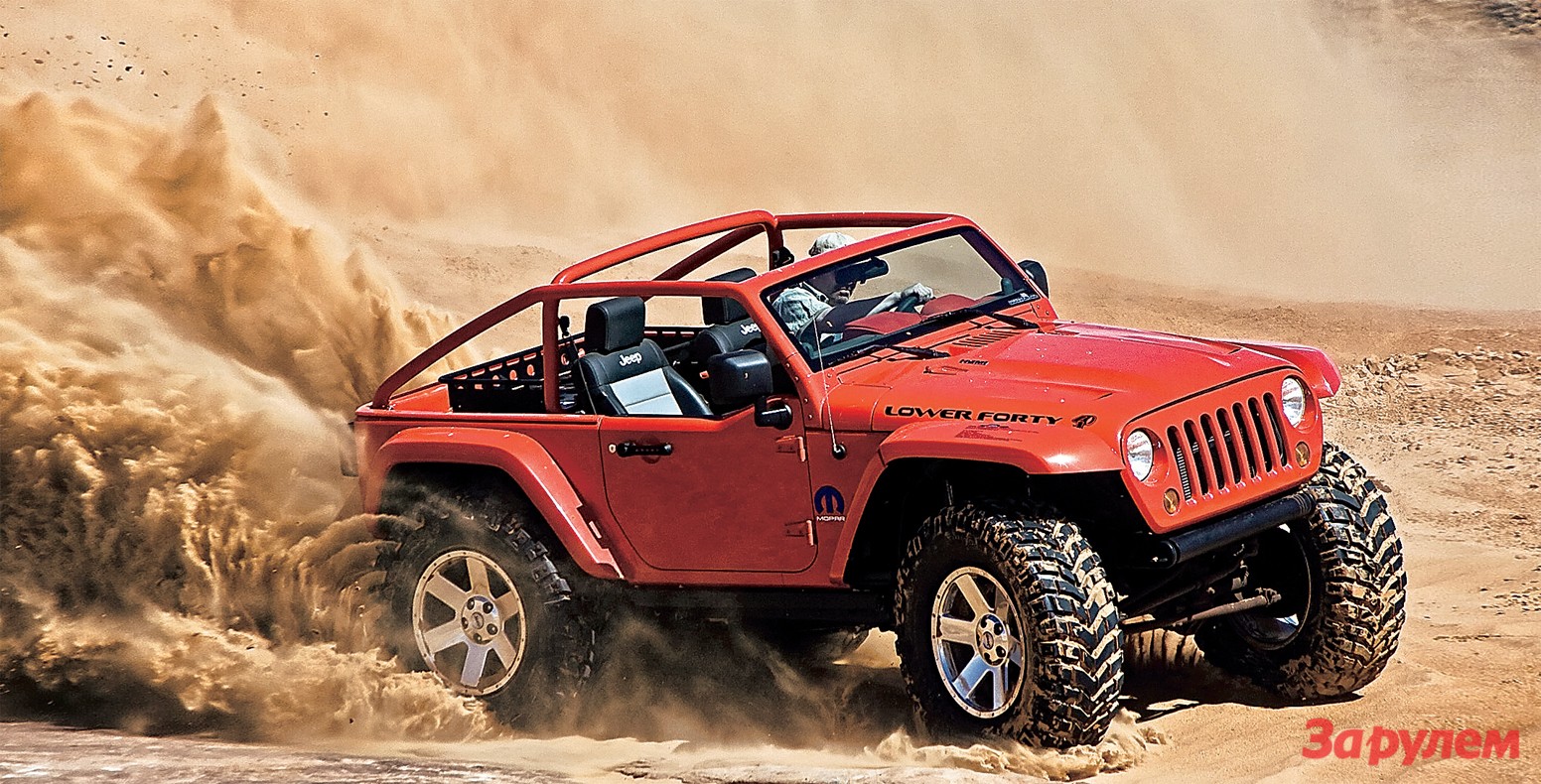

ПОЛНЫЙ ПРИВОД
Необходим в двух случаях. Первый - когда нужно улучшить динамические качества автомобиля.
Тут все просто: чем больше колес отталкивается от дороги, тем больший момент (при прочих равных) удается реализовать. При этом чаще используют постоянный полный привод с межосевым дифференциалом (или заменяющей его муфтой). Обычно такой модификации полагается наиболее мощный двигатель и самые богатые комплектации. Отсюда и немалая, в сравнении с ближайшим моноприводным родственником, цена (для «Лансера», например, надбавка составляет 570 000 руб.). Отличный вариант для состоятельных любителей агрессивной езды.
Второй вызван необходимостью повысить проходимость. На «легкой кавалерии» - кроссоверах обычно используют схему с автоматически подключаемым задним мостом. Процессом распределения тягового усилия в этом случае ведает электроника - водителю остается лишь давить на педали и крутить руль. Однако для продолжительной езды в тяжелых условиях устройство не предназначено - остужать перегревшуюся муфту придется достаточно часто. Неудивительно, что такие авто популярны среди горожан - нечищеные дворы и высокие бордюры сродни легкому бездорожью. Да и доплата за полный привод здесь более демократична (в случае с «Кашкаем» всего около 100 000 руб.).
Тяжелая конница - вседорожники - располагает куда более внушительным арсеналом. Тут и жестко подключаемый передок, и раздаточная коробка с понижающим рядом, и блокируемые дифференциалы... Разумеется, лишнее железо увеличивает расход топлива и затраты на содержание вездехода. Пасти такую машину исключительно на асфальте вряд ли целесообразно, однако многим хозяевам на это наплевать. Престиж - страшная сила!
+ Прекрасная динамика, расширенные внедорожные способности.
- Значительные расходы на содержание.
