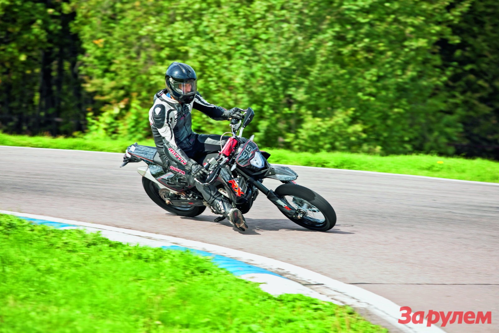

Кольцо подмосковного картодрома знакомо уже досконально, «держак» здесь очень неплохой, но первые два-три круга всегда уходят на прогрев резины. Я делаю три, четыре, пять кругов, но такое ощущение, что резина не катится по действительно горячему асфальту, а лежит в холодильнике. Ощутимой разницы в ее сцепных свойствах «сразу после выезда» и «после пяти кругов» я не обнаружил. Но делать нечего, перехожу на боевой ритм езды.
Хотя «боевой» – понятие относительное. 18 заявленных сил (о реальных чуть ниже) разгоняют экипаж, мягко говоря, безопасно, а если по правде – уныло. На недлинных прямиках, где на любом другом аппарате, даже японских «чекушках», удавалось набрать 83–85 км/ч, а на иных «злых» аппаратах и за сотню выйти, Apollo с трудом успевает раскочегариться до 65–73 км/ч. Ручкой газа приходится работать в режиме «вкл./выкл.». Промежуточные положения здесь просто не нужны. Подножки задорно чертят по асфальту в поворотах! «Ух! Валим!» Хотя углы, при которых подножки уже давно сложились, и моцик едет на «трех костях», какие-то несерьезные. И вроде бы профиль резины еще позволяет «уложиться» поглубже, и даже запаса мощности хватает… «На все деньги, значит на все 70 копеек», решаю я и в следующем повороте бросаю мот в поворот по всем законам жанра – резко, глубоко и почти без сброса скорости. Вот здесь-то я и понял окончательно, что такое непрогреваемая резина. Вместо ожидаемого плавного срыва задней покрышки в скольжение, она начала мелко и часто перескакивать наружу поворота. Дальнейшие эксперименты со «взрослыми» поворотами привели к вполне закономерному результату: после очередной серии скачков вместо заноса, заднее колесо отказалось снова встречаться с асфальтом – а я, наоборот, вполне жестко с ним встретился. К чести Apollo боковой пластик, под которым расположены радиаторы охлаждения и который до нас уже крепко потерли об асфальт, даже после моего падения не треснул, да и потертостей от скольжения на нем добавилось немного.
Правда, тест этим падением мы все же закончили. Закапал антифриз. Приплыли. Два радиатора расположены непосредственно под боковинами пластика, а поскольку тот выполнен из мягкого ПВХ (чем и обязан своей живучестью), все ударные нагрузки он передает на радиаторы практически без смягчения. Как выяснилось, хрупкая алюминиевая деталь, не имеющая хоть какой-то защиты, уже билась. Тогда радиатор просто заклеили холодной сваркой, а мой «этюд с управляемым заносом» добил радиатор окончательно. Один раз – случайность, два – уже закономерность. «Смерть» радиатора при каждом падении – непростительный просчет конструкторов, так что здесь нужно обязательно изобретать защиту.
Дальнейший осмотр аппарата по завершении теста показал, что резина осталась в том же девственном состоянии, как и перед стартом. Обычных для картодромных тестов потертостей, запиленности и налипших катышков резины, собранной с асфальта, нет и в помине! То, что установлено с завода, годится, наверное, только для первых уроков обучения езде. Да и размерность я бы поменял: все же просится сюда резина чуть пошире, например, 140/80–17 назад и 120/70–17 вперед.
ИТОГ. Несмотря на все косяки, недоработки и низкое качество комплектующих, Apollo оставил у меня вполне положительные эмоции. Пусть он «малосильный», подвески жестковаты, сцепление – не ахти и резина – дрянь, мотоцикл способен дарить приятные моменты, особенно если его слегка доработать напильником. Плюс, в моторе чувствуется заметный запас под форсировку. Поколдовать с карбюратором и выхлопом, и он поедет значительно веселее. Но это задел на будущее, а в стоке этот мотоцикл можно рекомендовать тем, кто только учится ездить. При всех своих недостатках он научит не только трогаться и тормозить, но и азам станта – вили и стоппи на нем отрабатывать одно удовольствие, да и падать не накладно, особенно если сразу после приобретения «наколхозить» защиту радиаторов и рычагов. И – начинающему мотардисту нужно быть или хоть сколько-то опытным механиком, или иметь такового в шаговой доступности. Ведь по своему «коробочному» состоянию аппарат напоминает времена совкоциклов.
