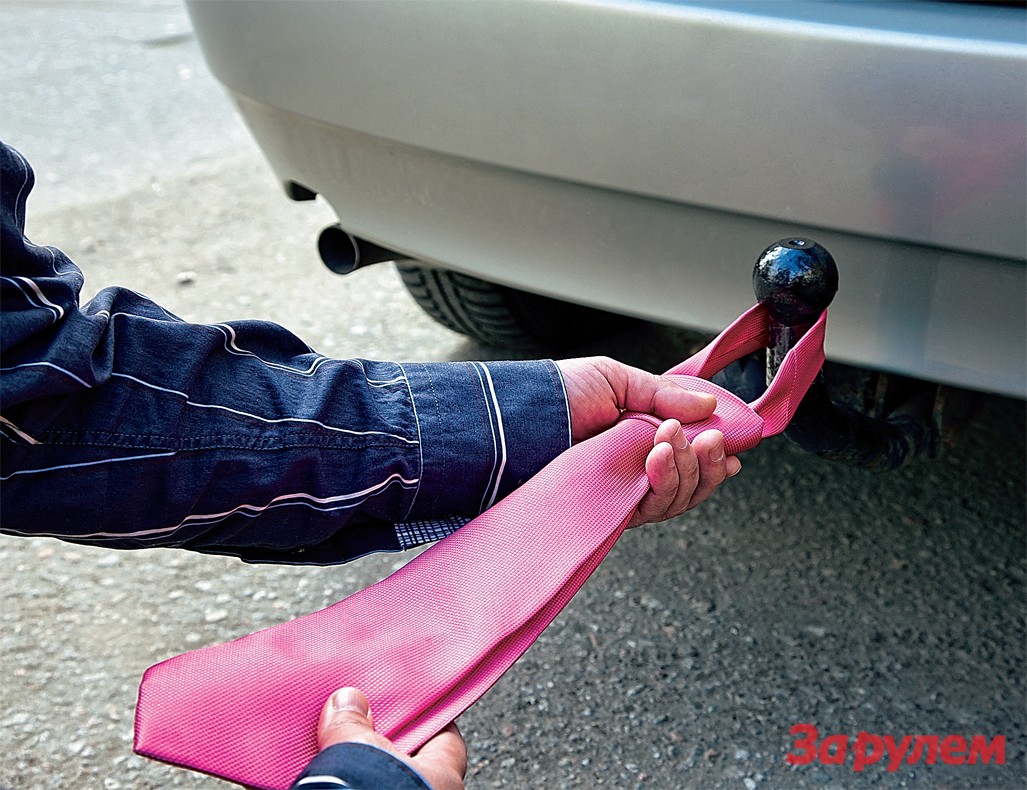

Заправка-буксировка: Встреча при галстуках
Игорь Козлов галстуков обычно не носит, но завязывать их научился, оценивая буксирные проушины десяти популярных на нашем рынке автомобилей (ЗР, 2011, № 2, 4).
