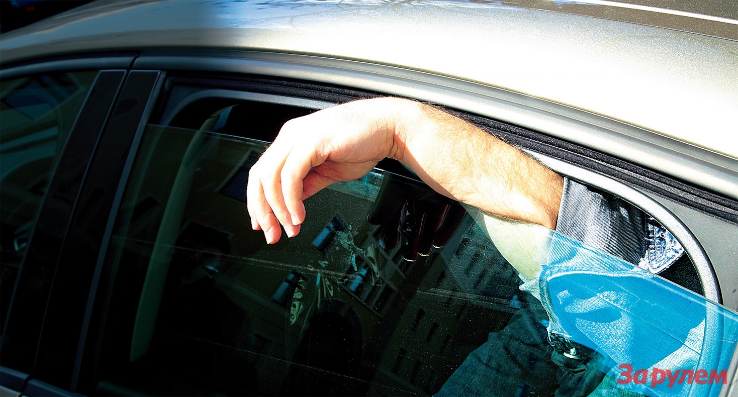

Электрифицированное стекло – штука травмоопасная. Не дверь, конечно, но прищемить может изрядно. Чтобы минимизировать последствия неосторожного обращения, на современных авто предусмотрена защита: почувствовав препятствие, стекло немедленно отходит назад. Увы, работает это не всегда. Зимой, когда наледь в проеме мешает полному закрытию, функция отключается. Воспроизвести нужный алгоритм можно случайно или сознательно, причем с одинаковой легкостью (читайте инструкцию к автомобилю!). А вот владельцам «приор» голову можно не забивать – там подобное устройство... просто отсутствует! Впечатления от встречи с движущимся стеклом приводим ниже (в авторском ощущении).
1–3 кг. Вполне сносно. Чувство такое, словно манжета тонометра стягивает руку перед измерением давления.
3–4 кг. Я не культурист, поэтому такая «тяга» уже заметно ощущается. На руке остался небольшой след от стекла. Неприятно.
4–6 кг. Да сколько можно надо мной издеваться?! Ну!.. Я!.. на!.. Короче, ОЧЕНЬ больно! Очень, уж поверьте на слово. Руку прихватило будь здоров! На коже отчетливый след от стекла.
