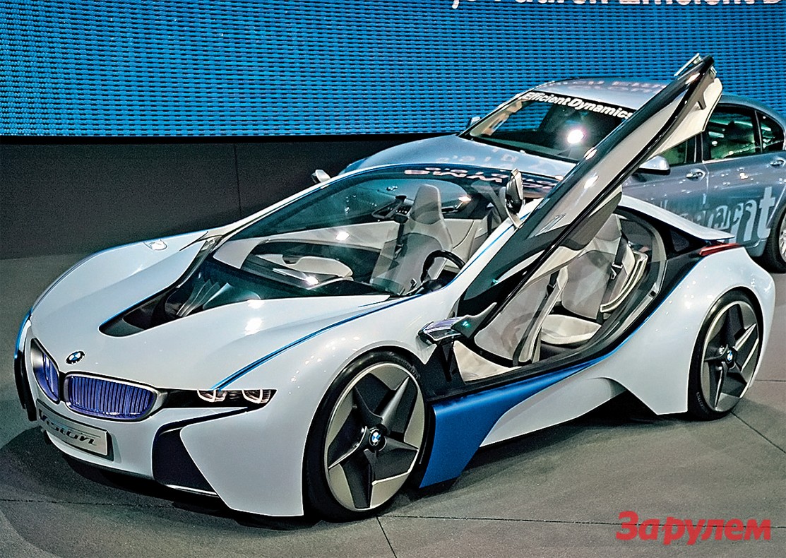

В 2013 году стартуют две новые модели, воплощая в жизнь стратегию Efficient Dynamics. У обеих в названии индекс i, говорящий об альтернативных приводах и оригинальных технических решениях, улучшающих динамику и снижающих расход топлива. Cпорткар i8 – гибрид с подзаряжаемыми от сети батареями, концептуальным родителем которого послужил представленный в 2009 году во Франкфурте «БМВ-Вижн» (на фото) с заветными словами Efficient Dynamics в названии. Под капотом – два электромотора и трехцилиндровый дизель, суммарная мощность 356 л.с. Автомобиль расходует не более 4 л/100 км, а запас хода составляет около 700 км.
