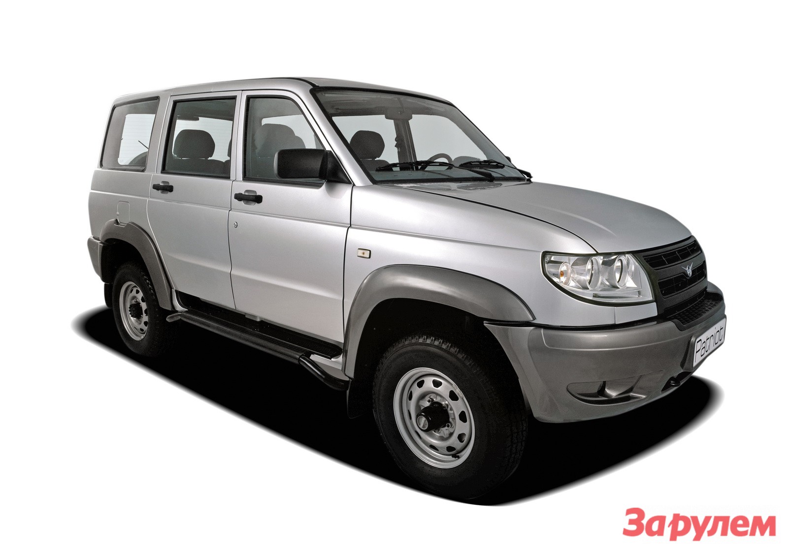

Весь модельный ряд УАЗа сходит  с конвейера с борскими стеклами. Причем нижегородские стекловары готовы изготавливать ветровые стекла с подогревом. Был бы спрос. А с качеством выпускаемой продукции на Борском заводе все в полном порядке. Мы в этом убедились лично
