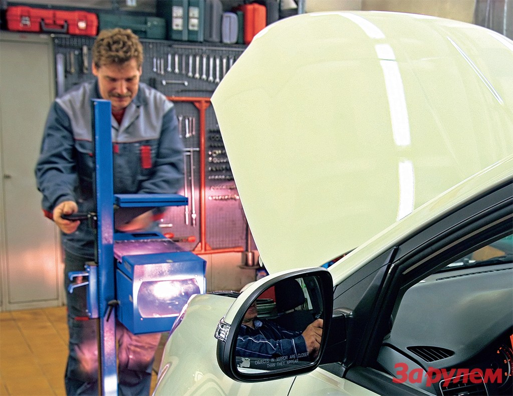

На сей раз ничего специально придумывать не пришлось – свет постепенно «уходит» даже при обычной эксплуатации. Причины естественные: установка нештатных шин, неравномерная осадка пружин, замена перегоревшей лампы и т. д. Так что желание проверить и при необходимости отрегулировать головной свет на любимом средстве передвижения удивления не вызывало. Наша задача сводилась к пристальному наблюдению за процессом. В нормальной мастерской все должно происходить так:
– уравнять давление в шинах, ведь от этого зависит положение фар относительно дороги;
– установить корректор фар в положение «ноль», предварительно убедившись в его работоспособности (настраивать неисправную систему не имеет смысла);
– выставить оптическую ось прибора параллельно продольной оси машины: сделать это можно с помощью дистанционных стержней, упирающихся, допустим, в центры фар, либо посредством визира, когда горизонтальная линия, нанесенная на закрепленное к стойке прибора зеркало, равномерно касается парных элементов кузова;
– проверить горизонтальность прибора по встроенному уровню;
– совместить оси фары и прибора по высоте: сделать это можно на глаз – допуск составляет плюс-минус 3 см;
– ввести поправку на понижение луча: величину берут из справочника или с наклейки на кузове (например, 1,3%).

Размеченной стенки в современных сервисах уже не найти – подобный стенд занимает слишком много места. Оптический прибор куда компактнее: благодаря линзе, проецирующей изображение на миниатюрный экран, измерения можно проводить с 20 см! Однако и здесь к оборудованию предъявляют определенные требования.
1. Площадка для замеров должна быть идеально ровной (максимальный уклон не более 1%). На практике это означает, что для процедуры отведено специальное место.
2. Прибор должен быть полностью комплектным: без дистанционных стержней или визира ничего путного из затеи не выйдет.
3. При замерах левое кресло должно быть занято, так как без водителя автомобиль обычно не ездит. Обо всех остальных вариантах загрузки позаботится корректор.
