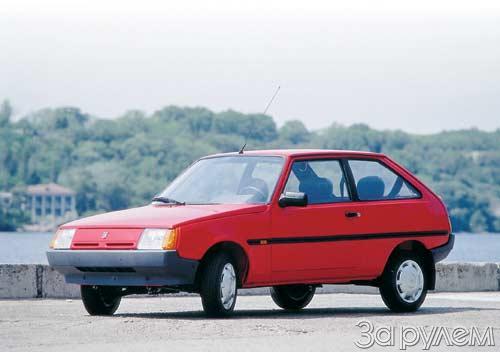

Первый вопрос, который мне задают: чем же "Нова" отличается от "Таврии" старой? В СП "АвтоЗАЗ-Дэу" насчитывают, если не ошибаюсь, до трехсот отличий. Но если обобщить, новая "Таврия" отличается от старой примерно так же, как итальянские туфли, сделанные в Италии, от точно таких же, сработанных "в Одессе на Малой Арнаутской". Внешних отличий немного: декоративный спойлер на задней двери да колпаки. И, конечно же, качество окраски; оно теперь не хуже, чем у иной иномарки. Кстати, кузов полностью фосфатирован и загрунтован в ванне с помощью катафореза. На АвтоЗАЗе декларируют шестилетнюю стойкость кузова против сквозной коррозии, но официальная гарантия предельно скромна: 1 год или 20 тыс. км.

"ТАВРИЯ-НОВА"
