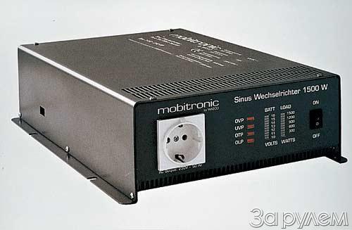

ВМЕСТО ГНЕЗДА ПРИКУРИВАТЕЛЯ - ЕВРОРОЗЕТКА
Преобразователи постоянного напряжения известны давно. Еще в стареньких ламповых приемниках на "победах" жужжали электромеханические прерыватели, превращавшие постоянный ток в переменный, поддающийся трансформации. Потом, когда появились транзисторы, процесс стал бесшумным. Впрочем, нужда в нем отпала: приемники тоже отказались от высоковольтных радиоламп. А вот с появлением разного рода приятных мелочей, работающих только от переменного тока 220 В, вновь возникла потребность в преобразователях, причем более мощных. Получить напряжение нужной величины, но "прямоугольной формы" нетрудно, вот только подходит оно не для всех потребителей, привыкших к синусоидальной кривой из домашней розетки. Из-за нарушенного соотношения между эффективным и амплитудным значениями такого напряжения они вступают в противоречие: если добьешься правильной работы, скажем, утюга, то телевизор будет работать "в пол-экрана". А если подогнать амплитуду под требование телевизора, то перегорит утюг... Кроме того, прямоугольное напряжение - источник радиопомех.
Все это хорошо известно электрикам, но сделать мощный преобразователь с чисто синусоидальной формой волны достаточно компактным и доступным для рядового потребителя до сих пор не удавалось. Поэтому выпущенный фирмой "ВЭКО" (WAECO) полуторакиловаттный (!) преобразователь 12/24 В - 220 В, 50 Гц с "синусом" на выходе - это давно ожидаемая новинка. А его КПД - 90% - вообще выше всяких похвал! Такой ящичек обеспечит подходящей энергией целый дом на колесах - хватило бы аккумулятора да генератора. Впрочем, это уже другая проблема. Установить прибор можно хоть в самом дальнем углу машины: беспроводный пульт позволит управлять им дистанционно. Впрочем, выключать его особо и не нужно: в режиме холостого хода преобразователь потребляет всего... 1 ватт.
Всего одна розетка, но какая!
Дистанционный выключатель "домашней" электросети.
