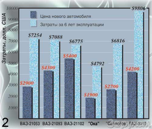

Итоги. Оценим суммарные затраты - на ремонт, обслуживание и бензин, падение цен - и сопоставим их с ценой нового автомобиля (рис. 2). Дешевле всех обойдется потенциальному хозяину маленькая "Ока". Однако сравните общие затраты с начальной стоимостью нового автомобиля (то есть, косвенно, с доходами владельца!). Если бы малышка эти шесть лет не ездила, а ее владелец копил деньги, то у нее могло появиться две с половиной сестренки-близняшки. Это же касается "Жигулей" и "Волги", кстати, они занимают последние места: вазовская "классика", в первую очередь, много брала на ремонт и бензин, а "баржа" в придачу очень быстро дешевела. Объяснением служит низкое качество, которое завод компенсирует невысокой по сравнению с габаритными размерами ценой. "Святогор" опередил "Жигули" только из-за меньших начальных затрат (он сэкономил на сигнализации). По той же причине "девятка" оказалась в эксплуатации чуть дороже богатыря плюс к этому ежегодно теряла больше в цене. Но торжество "Святогора" будет длиться недолго - кузов уже украшен ржавой бахромой. "Десятка" завоевывает второе место в абсолютном зачете и оказывается самой дешевой относительно своей стоимости. За то и деньги плачены.
Итак, купить машину намного дешевле, чем ездить на ней... Впечатляет, не правда ли? Чтобы сильно не расстраиваться, можете подсчитать расходы на меньшем отрезке - у вас для этого все имеется. Просмотрите график затрат на ремонт и обслуживание, определите падение цены, добавьте расходы на бензин - вместе слагаемые определят сумму, которую потребует эксплуатация автомобиля. Остается желать, чтобы это число на бумаге не превышало содержимого кошелька.

РИС. 2 Сравним цены на новые автомобили (маленькие столбики) с общими затратами на эксплуатацию (большие столбики), включающие расходы на ремонт и обслуживание, бензин и падение цен. Графики для VAZ 2110 2 и GAZ 3110 приблизительны - отсутствует полная информация о падении цен. По этой причине окончательные суммы затрат на указанные модели могут немного отличаться, но позиции останутся прежними.
