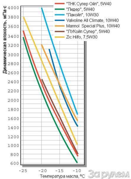

Если в прошлом тесте оценивались масла с одним классом вязкости (15W40), сейчас - есть из чего выбирать. Самых хладостойких, опять-таки, три. У отечественных "ЛУКойл", ТНК и "Лидер" заявленный класс вязкости 5W40, а расчетные температуры гарантированного пуска по результатам испытаний - минус 21, 23 и 24°С соответственно. Недалеко от них и "Зик" с непривычным индексом 7,5W30 и расчетными минус 19°С. Нога в ногу идут "Вальволин" (10W40 и те же -19°С) и "Маннол" (10W40 и
-18°С). Замыкает список слегка "проколовшийся" с "холодной" вязкостью "Лакойл" (10W30 и -14°С).
Впрочем, за это ему уже попало. Конечно, расчетные температуры пуска не приговор. Опыт показывает, что с маслом 5W40 можно пережить и холода посильнее, но цифры, полученные по единой методике, позволяют сравнить масла разных групп друг с другом, выбрав то, что по сердцу (точнее, по карману).
