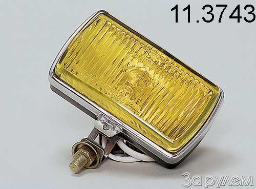

Фара 11.3743 не дает четкой светотеневой границы, поэтому для использования по назначению тоже непригодна.

Но главное — из этих шести противотуманных фар две (Maxtel и Saca plus) на поверку оказались скорее фарами дальнего света. Еще одна (11.3743) и вовсе не известно для чего! Из трех оставшихся «россиянка» ФГ 142.3743 уложилась в стандарты только после замены «левой» лампы настоящей. Итог — четыре:два не в нашу пользу (табл. 2). Спешно покупая «противотуманки», можно здорово проколоться! Может, в ненастье лучше сидеть дома?

11.3743
производство / «АВТОСВЕТ», Россия
цена за пару / 420 руб.
Маркировки назначения фары и ее соответствие Правилам ЕЭК ООН № 19 отсутствуют. Корпус — металлический. Рассеиватель — стеклянный, желтого цвета; соединен с металлическим отражателем негерметично. Укомплектована несертифицированной лампой Н3. Подключение к электрической цепи автомобиля двухпроводное, однако положительный контакт от «массы» не изолирован (!).
Очень похожа на противотуманную, но светит неправильно.
