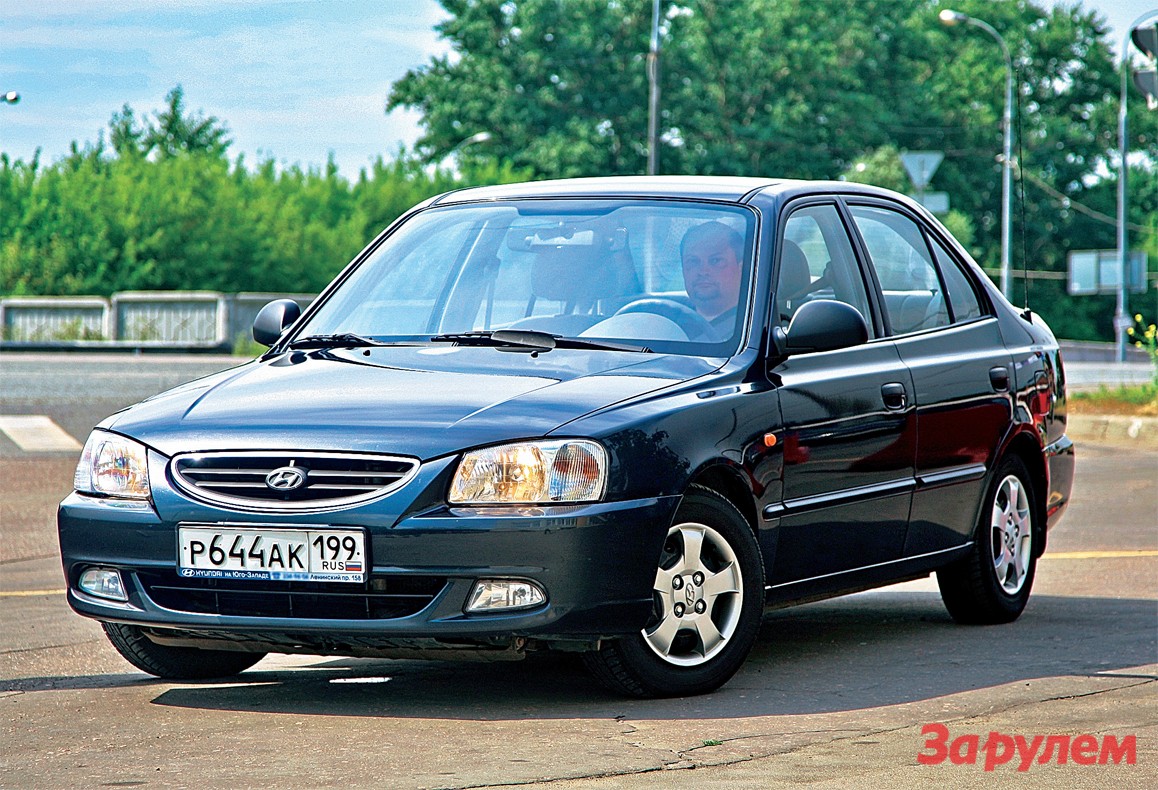

Hyundai Accent (2001– Н.В.): с русским акцентом
Корейский Hyundai Accent в 2001-м начали собирать в Таганроге, что только добавило популярности этой модели. И все же залог успеха машины в ее надежности.
Hyundai Accent
Абсолютно надежных автомобилей пока не создали, у всех есть слабые места. Вопрос лишь в том, насколько их много. Сегодня разговор об Accent: на что обратить внимание при покупке подержанного авто и чего ожидать в последующей эксплуатации.
За шестилетний экземпляр просят 240–250 тыс. руб., что лишь немногим меньше отпускной цены завода в 2005 году. Конечно, можно поторговаться, но если продавец сразу идет на уступки, то, скорее всего, с его товаром не все в порядке.
