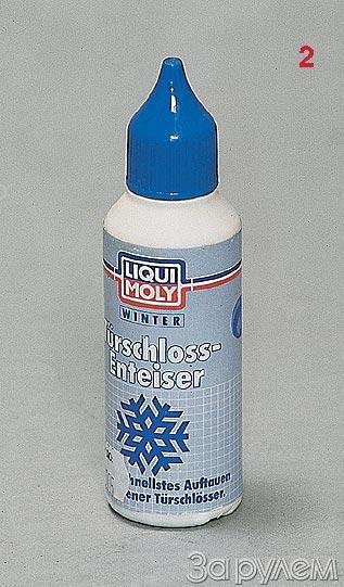

Liqui Мoly Winter
"Предназначен для оттаивания и предотвращения замерзания замков".
Емкость 50 мл. Цена 45 руб. Жидкость, хотя на приклеенной этикетке рекомендуется "направить струю аэрозоля (?) в замок". Родом из Германии, адрес там же.
