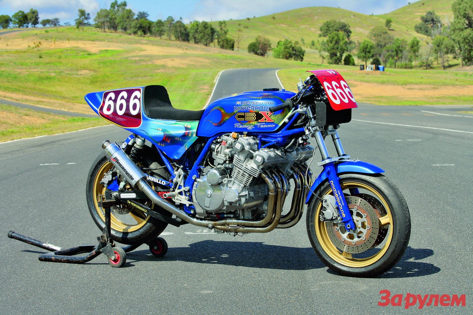

А началась вся эта история в 1982 году, когда молодой австралиец Роланд Скейт купил себе уже хорошо ушатанную Honda CBX. «Я просто влюбился в этот мотоцикл: столько динамики и кайфа, – вспоминает Роланд с улыбкой. – Я начал выезжать на трек-дни, а потом набрался храбрости для того, чтобы участвовать в гонках. После первого выезда на соревнования, в 1994 году, я начал понемногу переделывать и улучшать свой байк. Кончилось все тем, что в 2003 году на гонке Island Classic оборвался клапан, и мой CBX проскользил на боку, стесав картер. После этого я решил, что для гонок лучше найти кого-то помоложе и талантливее – так я начал сотрудничать с Майклом Диббом».
Пара клубных гонок убедила партнеров, что серийная ходовая часть никуда не годится: шины-слики позволяют закладывать мотоцикл на виражах, да рама не дает. Но тут – не было бы счастья, да несчастье помогло. Американский специалист по Honda CBX Том Маркварт приехал в 2008 году в Австралию поучаствовать в гонках, да так разложился, что пришлось ему три недели отлеживаться – в доме Скейта. В благодарность Том забрал у Роланда раму CBX, чтобы в США переделать ее в гоночную.
Когда рама вернулась домой, Скейт поставил в нее облегченный и форсированный мотор. Серийный двигатель Honda CBX с карбюраторами весит 102 кг – так что Роланд срезал с него стартер и генератор и поставил облегченный на 3 кг коленвал. Увы, тот коленвал был поврежден, когда заклинило мотор – оказалось, что при тех углах наклона, которые возможны на сликах и с новой рамой, наступает масляное голодание. Поэтому Скейт углубил поддон на 30 мм, и теперь система смазки вмещает 6 л масла вместо стоковых 4,5. Также Роланд поставил масляный радиатор из кита HRC для CB1100RB, стальные шатуны Carrillo и поршни Wiseco увеличенного на 3 мм диаметра, и рабочий объем вырос со стоковых 1047 до 1147 см³. За счет тонкой прокладки степень сжатия удалось поднять до 10,5 – вроде бы немного, но в стоке было всего 9,3. В модифицированной головке цилиндров стоят клапаны из нержавеющей стали (китайского производства) увеличенного диаметра – 26,5 мм для впускных, 23 мм для выпускных (в стоке – 25/22). Гоночные распредвалы – от калифорнийской компании Web-Cam. «Мы опробовали и более острые распредвалы, – рассказывает Скейт, – но с ними мотор вообще не тянул ниже 7500 об/мин. Так что Web-Cam – разумный компромисс, они обеспечивают хорошую тягу в широком рабочем диапазоне».
Сколько же все это весит? 227 кг в снаряженном состоянии, с десятью литрами бензина в стоковом стальном баке. Распределение массы по колесам 46/54% – не идеально, но гораздо лучше, чем у серийного CBX. Эту махину останавливают плавающие чугунные диски Ford McKernan, работающие в паре с двухпоршневыми скобами Brembo, взятыми от разбитого Benelli Sei – вот так одна «шестерка» помогла другой.
Внешне The Beast – настоящий лев среди мотоциклов, и это впечатление не обманывает. Аппарат очень высокий – чтобы сохранить боковой просвет на виражах – а посадка такова, что вы нагружаете своим весом клипоны руля Tingate. Они широко расставлены – на супербайке 80-х годов нужно хорошо налегать на руль, чтобы перекладывать мотоцикл в поворотах. Впрочем, на ходу байк не кажется таким уж громоздким – хотя поперечная «шестерка» с энтузиазмом таранит воздух на скоростных прямых. В этом даже есть свои преимущества: вы прячете за крайними цилиндрами свои ноги, распластавшись на бензобаке и укрыв голову за номерной табличкой – вот вам и путь к аэродинамическому совершенству для нейкед-байка!
Но больше всего я был удивлен управляемостью мотоцикла – даже в апексах не приходится слишком уж налегать на руль. Хороши и тормоза: чугунные диски Ford McKernan местного производства гораздо лучше японских дисков из нержавеющей стали, характерных для 80-х годов. К тому же развесовка способствует сохранению устойчивости при резком торможении, а многоцилиндровый двигатель не склонен к блокировке заднего колеса при резком сбросе газа.
Если более мощные четырехцилиндровые соперники отличаются довольно нервным характером, то 130-сильный The Beast поражает своим дружелюбием и линейной характеристикой. Шестицилиндровый мотор оживает на 5800 об/мин, проходит вершину крутящего момента на 7200 об/мин и тянет вплоть до 10 400 об/мин, когда срабатывает отсечка. Эта тяга сопровождается мелодичным музыкальным аккомпанементом двух глушителей Megacycle. Впрочем, я предпочел бы пусть и не такой дружелюбный, но более взрывной характер – слишком уж долго на выходе из поворотов приходится ждать, пока раскрутится мотор. Коленвал полегче, степень сжатия побольше да поострее распредвалы – и Майкл Дибб будет гордиться победами в гонках, а не достойными поражениями.
Увы, второй заезд закончился, когда лопнула шпилька крепления цилиндра. За ней порвалась цепь привода распредвала, и хотя я мгновенно среагировал на изменившуюся ноту двигателя, выжав сцепление, дело закончилось 18 гнутыми клапанами (из 24) – теперь вы понимаете, почему Роланд покупает их в Китае? Но мне хватило времени, чтобы убедиться в достоинствах этого аппарата. Остается лишь удивляться: почему Honda тогда, в конце 70-х, не построила на его основе мотоцикл для гонок на выносливость? Конечно, шесть цилиндров жрут больше, ну так и мощность выше. А главное – такая плавность работы! Что совсем не лишне, когда ты ведешь эту машину 24 часа…
«Я начал постройку The Beast в 1993 году, но только в последние годы он поехал как следует, – комментирует Роланд Скейт. – А теперь в моих планах постройка The Beast II – с ходовой частью Pro-Link и двигателем рабочим объемом 1233 см³, работающим на метаноле. И вот на нем-то Дибб точно первым пересечет финишную линию!»
Рядом с аппаратом – владелец и создатель мотоцикла Роланд Скейт (в центре) и гонщик Майкл Дибб (справа).
Рама отдаленно напоминает серийную, но на самом деле это – специальный гоночный вариант постройки Тома Маркварта, двигатель в ней сидит на 25 мм выше и на 15 мм ближе к переднему колесу, чем в стоке, а угол наклона рулевой колонки уменьшен с 27,5 до 23 градусов.
Вместо стоковых карбюраторов типа CV, с диффузорами диаметром 28 мм, стоят шесть карбов Keihin CR-S с 31-мм диффузорами.
Полностью регулируемые амортизаторы Wilber/WP рюкзачного типа, выпускная система Magacycle.
Литое переднее колесо – от Honda VTR1000. Чугунные тормозные диски Ford McKernan сочетаются с двухпоршневыми скобами Brembo от Benelli Sei.
Рукоятки руля широко расставлены – чтобы уверенно заправлять этого "зверя" в повороты.
Ширина двигателя впечатляет, зато за ним удобно укрываться.
После форсировки шестицилиндровый двигатель Honda CBX выдает 130 л.с. на заднем колесе. На трассе Phillip Island этот мотоцикл разогнался до 250 км/ч – несмотря на отсутствие обтекателя.
