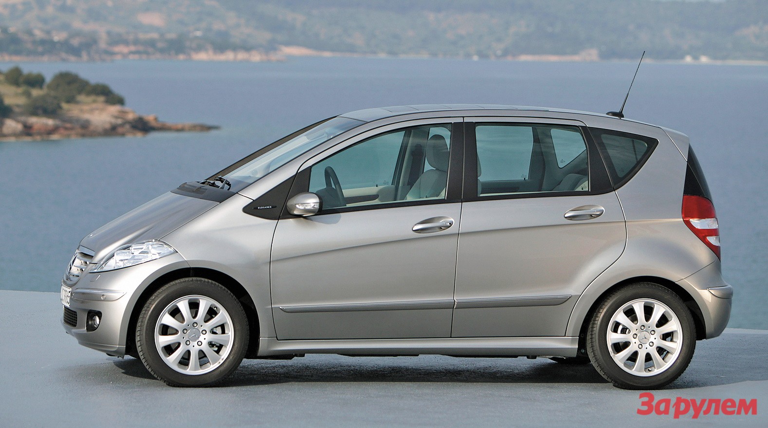

Mercedes-Benz  А-класса 2005–2007 г.в.

Мercedes-Benz освоился в гольф-классе с 1997 года, когда был запущен в производство A-класс первого поколения. Вторая генерация машины выпускается с 3- и 5-дверными однообъемными кузовами, формой и пропорциями напоминающими скорее минивэн, нежели хэтчбек. А за 600 000 руб. Мercedes-Benz будет 2005–2007 годов выпуска. На вторичном рынке популярнее пятидверки.

На маленький Mercedes уcтанавливались исключительно 4-цилиндровые бензиновые и дизельные двигатели. В гамме бензиновых – моторы объемом 1,5 л (95 л.с.), 1,7 (116 л.с.), 2,0 (136 л.с.) и 2-литровый турбонаддувный (193 л.с.). Турбодизели были представлены тремя силовыми агрегатами объемом 2 л,  мощностью 82, 109 и 140 л.с. Коробки передач – механические 5-ступенчатые, предлагался и вариатор. Наиболее популярная версия – с 1,7-литровым двигателем и вариатором.
