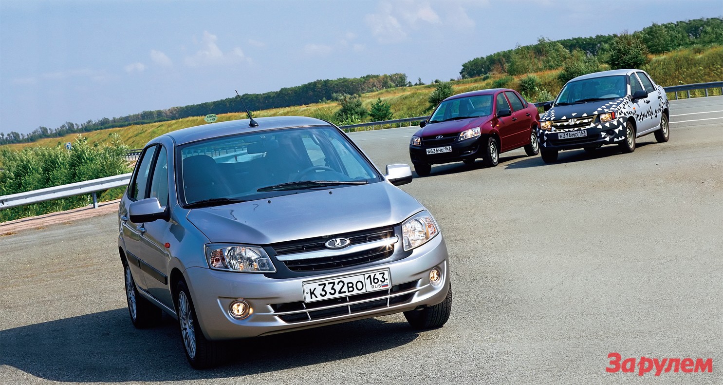

Наверное, я первый журналист, которому удалось не только опробовать «Гранту», но и сравнить ее в поведении на дороге с «Калиной» – прямой родственницей и предшественницей. Полигон АВТОВАЗа отлично подходит для этих целей: подъездные дороги очень похожи на большинство российских трасс. Тут и ровные участки с быстрыми виражами, и мелкие канавки, и трещинки, стыки, волны.
Сначала прыгаю в «Калину». Ее жестко потряхивает на неровностях, в поворотах возникает избыточная поворачиваемость, которую приходится корректировать малоинформативным, легким рулем. Ощущения, знакомые еще по моему редакционному универсалу. Теперь пересаживаюсь в «Гранту»…
Над шасси основательно потрудились, чувствую сразу. На руле появилось усилие – стало проще нащупывать траекторию. Конечно, чуть большая прозрачность не помешала бы. Но это если сравнивать «Гранту» с зарубежными аналогами, в первую очередь с «Рено-Логан». А от отправной точки – «Калины» – «Гранта» сделала хороший шаг вперед. Хотя перед испытателями из бюро доводки стояла непростая задача: взять за основу имеющееся (далеко не идеальное) шасси и выжать из него максимум возможного при минимуме затрат.
Работу над модернизацией шасси начинали на «калинах», позже построили так называемый образец «серии 100» – прототип с кузовом «Гранты».
Например, «Гранта» иначе стоит в поворотах и охотнее реагирует на команды водителя, меньше кренится, стабильнее ведет себя на дуге. Передняя и задняя подвески стали работать более согласованно – исчезла склонность к заносу, автомобиль плавно соскальзывает наружу четырьмя колесами.
