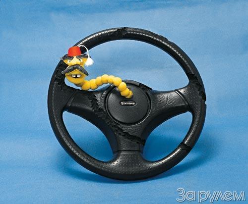

С недавних пор наши торговцы запчастями ринулись закупать "модные" турецкие рули - скроенные с претензией и... дешевые. В отличие от штатных, сделанных в Сызрани, смахивают они на спортивные, а это для многих из разряда "гонщиков" самое привлекательное. Довольно быстро "красавцы" из Турции стали теснить простецких сызранских "пареньков" не только на российских авторынках, но даже на прилавках крупных московских магазинов.
Между тем у одного из читателей ЗР турецкое "произведение искусства", установленное на его "девятке", прямо на ходу оторвалось от рулевой колонки. Водитель чудом не пострадал. Сломанный руль был передан на экспертизу (ЗР, 2001, № 7), и специалисты ЛАРО МАДИ (лаборатории по анализу разрушений деталей автомобилей) выдали заключение: причина разрушения в некачественной сварке и неграмотной состыковке деталей.
Попутно редакция выяснила, что, самовольно используя товарные знаки LADA, SAMARA, а также фирменную "ладью" АвтоВАЗа, турецкие изготовители просто-напросто вводили потребителей в заблуждение: никакого отношения к Волжскому автозаводу эти рули не имели, притом, что его одобрение на товар приемлемого качества получить не так уж сложно и не так-то дорого. Но зачем одобрение, если и без него берут?
