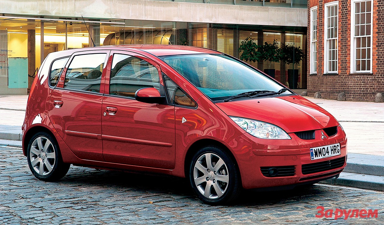

Револьверы «Кольт» за свою более чем столетнюю историю имели переменный успех: были и удачные модели, и не очень. Каким получился автомобильный «Кольт» седьмого поколения (модель Z30) у японской фирмы «Мицубиси»?
Mitsubishi Colt
У нас «Кольт» не столь популярен, как, скажем, корейский «Хёндай-Акцент». Тем не менее у него есть свои поклонники. Как обычно, мы подскажем, на что обратить внимание при покупке подобной машины и чего следует ожидать в последующей эксплуатации.
