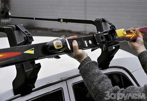

Собрать "Туле" для "десятки" оказалось не так просто, даже сверяясь с картинками из инструкции. Зато никакого инструмента не нужно - это принцип шведской фирмы. На подсборку штанг (перед установкой на автомобиль) ушло 20 минут. Чтобы решить, куда поместить длинный, а куда короткий винт-барашек, пришлось поэкспериментировать. Кстати, запасной всего один - длинный; если потеряется короткий, придется, видимо, отпиливать лишнее. Для изделия за двести с лишним долларов как-то несолидно. Пластиковое покрытие поперечных штанг, которое нам так расхваливали в магазине, само по себе, действительно, прочно, но держится на металле плохо - начинает отслаиваться и задираться уже при установке торцевых заглушек.
"Наполекс" для "десятки" и "одиннадцатой" собирать не надо - это весомый плюс. На "волговском" багажнике можно установить дополнительные гнезда для лыж или палок (они есть в комплекте), и тогда на нем уместится восемь (!) пар широких карвинговых лыж без палок или пять пар с палками - абсолютный рекорд среди наших образцов. Смонтировали гнезда за 10 минут, но, в отличие от "Туле", понадобился инструмент - ключ "на 10" и крестообразная отвертка.
При установке "Наполекса" на автомобиль потребуется тот же ключ, а если у вас "Туле" - только руки. Правда, с центровкой шведы перемудрили - красивая желтенькая шкала почему-то на нижней поверхности штанги, где ее совсем не видно. У "японцев" просто беленькая риска посередине сбоку - вполне достаточно.
Покупая "Туле", мы раскошелились и на комплект личинок замка для самих штанг (к лыжным зажимам такие прилагаются). Конечно, маленький замочек в пластмассовой заглушке не сможет сопротивляться толковому воришке целую ночь, но хоть в магазин можно отойти. "Наполекс" для VAZ 2111 снабжен встроенными замками, правда, только на лыжи; чтобы снять сам багажник, достаточно открутить четыре болтика "на 10". "Волговский" же вообще без "секреток" - глаз с лыж не спускай!
Впрочем, сомнения в надежности двадцатидолларовых замков "Туле" появились еще при установке заглушек - уж больно хилые усики фиксируют их в маленьких пазах штанг. А если удастся вынуть заглушку целиком, то и замок бесполезен - багажник снимут, даже не повредив его деталей, и закрытая дверца "десятки" не сильно помешает. Была не была, проверять - так по полной! О ужас - одну заглушку действительно удалось выдрать руками, просто ухватив посильнее. Усики погнулись, но не сломались - еще поработают у следующего владельца. А вот вторая не поддается - что ж, попробуем нажать на скобочку отверткой. Щелк - и заглушка вместе с замком у нас в руках, целехонькая.
Наверное, в Швеции, где чтут закон, таких символических замочков вполне достаточно - покусившемуся уже светит статья со взломом. У нас они защитят лишь от хилого и несообразительного воришки, так что уповать на них не стоит: остановившись у придорожного кафе, лучше не выпускать автомобиль надолго из поля зрения.
Замки "Наполекса" надежнее - конструкция неразборная, а потому открыть их "малой кровью" не получится. К тому же от посторонних глаз они закрыты защелками. Поэтому не страшны им ни грязь, ни вода. "Туле" об этом не позаботилась - все личинки открыты.

По высоте все наши образцы не подкачали - крепления для ботинок за крышу не цепляются. Но вот первый сюрприз: обещанные три пары горных лыж в "Туле" не влезают. Современные карвинговые лыжи на концах шириной 106 мм и более, тогда как ширина зева багажника - 310 мм. Лыжи для фрирайда уже не примеряем, влезет только пара (по площади они, что сноуборд). Класть лыжи вплотную тоже нельзя - побьются стальные канты, ведь на ходу концы лыж хоть немного, но вибрируют. Зато три пары беговых умещаются легко.
А вот японцы не лукавят: даже больший по ширине зажим рассчитан всего на две пары лыж, итого - четыре. Багажник для "одиннадцатой" - с отдельными гнездами для палок под общим замком. Кстати, в комплект входит восемь резиновых колец для стягивания концов палок и лыж (такие можно нарезать из автомобильной камеры). Мелочь, а приятно. На "Туле" с тремя парами лыж палки девать уже некуда. Если берем две пары, то палки можно положить рядом (помним про острый стальной кант!).
"Волговский" багажник - самый удобный для погрузки: четыре пары лыж располагаются не на крыше, а сбоку. Сверху же можно разместить лыжи полегче или палки. Крепеж - резиновыми ремнями с отверстиями. Такие запоры без присмотра не оставишь, зато они не замерзнут и можно не бояться потерять ключ.Запирая багажники, выяснили, что прижимная резина у "Туле" слишком длинная: расплющиваясь под тяжестью лыж, она не позволяет закрыть зажим. Приходится одной рукой нажимать, а другой заправлять ее край под пластмассу. К тому же извлечь из нее набившийся лед или снег сложнее, чем из "японской". Последняя чуть короче и разрезана на две части - еще одна продуманная мелочь. Зато "Туле" позаботилась, чтобы один раз собранный багажник не поставить на автомобиль задом наперед: в комплекте есть четыре наклейки на стойки - "передняя левая", "задняя левая" и т. д. (впрочем, обойтись можно и одной).
