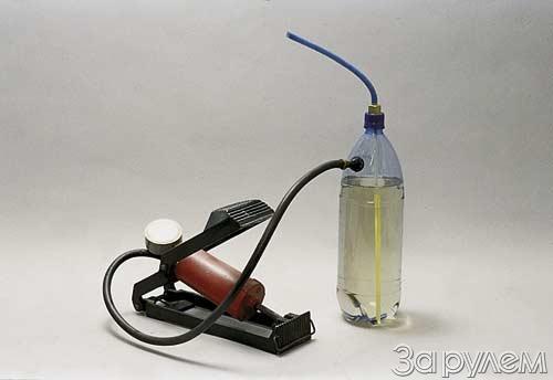

Саша достает из портфельчика что-то вроде бачка омывателя с кучей шлангов и проводов. Все ясно - зачем ковыряться в бензобаке, когда можно... принести запасной! Открывает капот, разъединяет топливную магистраль - мастера давлением не испугаешь, подключает свой "микробензобак" - вот, в общем-то, и все...

По опыту знаем, что веселый Саша всегда держит про запас какой-то фокус. Так и есть - на свет появляется двухлитровая пластиковая бутылка из-под "Фанты", перемотанная изолентой. Господи, как просто - налить бензину, накачать воздуха, подключить к магистрали - на несколько минут езды "до базы" вполне хватит.
- Да нет, хорошее изделие, - подтверждает Саша. - Только не надо никогда верить в одного кумира: ведь по большому счету - это хорошо замаскированный тумблер, отключающий бензонасос или бензоклапан. А чем лазить под днищем в поисках этого клапана, как в глупых книжках пишут, гораздо проще сначала уехать на машине в безопасное место, а уже потом заниматься восстановлением исходной схемы. Кстати, есть еще одно небольшое замечание - все-таки эта штука находится в парах бензина и коммутирует при этом ток в десяток ампер. Ну не дай бог, бензина будет мало, вся эта электроника окажется снаружи и в этот момент в ней что-нибудь сдохнет... Понимаю, что она должна быть трижды проверена-перепроверена, но через нашу контору она не проходила... Так что ставлю "пять", но - с минусом!
