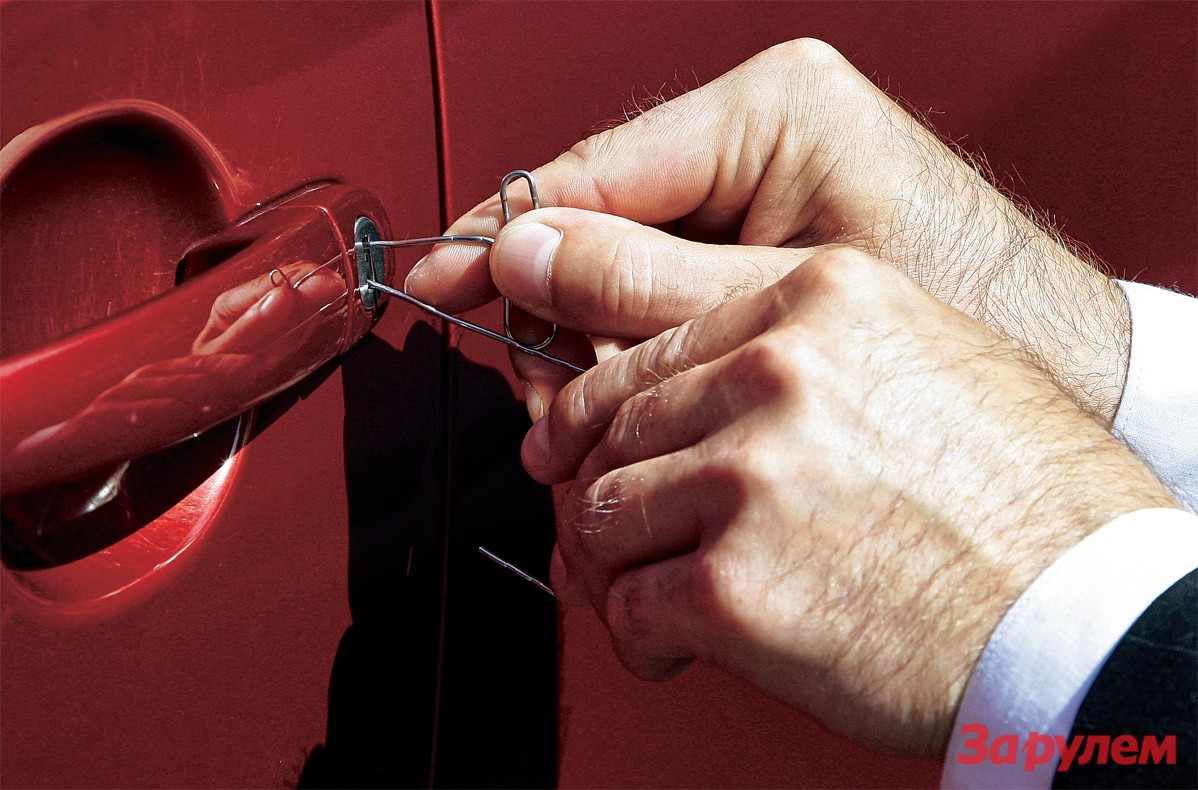

ОРУДИЯ ТРУДА
Подбор комбинации с помощью электронного устройства.
Электронное устройство
Вибрация отмычки, вызванная встроенным электромоторчиком, заставляет пины хаотично подпрыгивать. После недолгих манипуляций они на некоторое время подвисают в нужном для поворота ключа положении. Пользоваться этим приспособлением сможет любой человек, не обладающий специальными навыками.
Правда, для его приобретения потребуется получить особую лицензию.
Принцип работы механических отмычек тот же самый.
Механическая отмычка
Только вместо электропривода здесь используется механический рычаг.
Продают такой инструмент тоже по спецразрешению.
Некоторые предпочитают классические отмычки, приспособление наиболее древнее. Но воспользоваться ими сможет не каждый: необходима не только специальная подготовка, но и сноровка.

По первому вызову уже через 50 минут прибыл на личном авто скромного вида мастер. Но стоило взглянуть на внушительный арсенал всевозможных приспособлений, как стало понятно: этому асу по зубам даже банковское хранилище.
Поскольку запертый автомобиль не сейф, мастер ограничился маленьким футлярчиком с набором отмычек, баллончиком жидкости типа WD-40 и складным стульчиком для удобства работы. Трудился он спокойно, без каких-либо видимых усилий, буквально щупая рукой каждый шорох пина. Через 30 секунд сопротивление «Форда» было сломлено. За такую аккуратную работу мы без сожаления отдали 3500 руб.
Наша оценка: отлично
