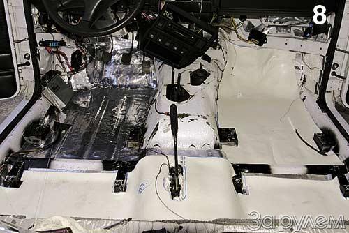

Обезжириваем поверхность уайт-спиритом, приклеиваем виброфол, а на него шумоизол.
Фиксируется он так же, как и остальные материалы, - клеевым слоем. Класть его нужно очень аккуратно, потому что клей настолько хорош, что снять неправильно уложенный лист пенокола можно, только оторвав от пленки клея - и тем самым испортив.

Собираем салон в обратной последовательности. Но здесь уместно отметить следующее. Сборка займет значительно больше времени, чем разборка, так как придется орудовать шилом, чтобы отыскать отверстия в кузове под саморезы. Так как шумоизоляция многослойная, штатные саморезы лучше заменить более длинными того же диаметра.
Кропотливая работа пошла на пользу. В салоне "Нивы" стало намного тише. Чтобы не быть голословными...
До установки шумоизоляции при интенсивном разгоне на третьей передаче с 30 до 100 км/ч уровень внутреннего шума в зоне головы водителя достигал 85,9 дБА. После проклейки шум понизился до 83,7 дБА. Разница в 2,2 дБА - хороший результат. В переводе с языка математики в салоне стало тише примерно в полтора раза!
Аналогичная ситуация с наружным шумом. На холостом ходу на расстоянии трех метров впереди автомобиля он понизился с 57,0 до 54,9 дБА. Дополнительный плюс: толстая шуба под капотом помогает двигателю в мороз не растерять драгоценное тепло.
