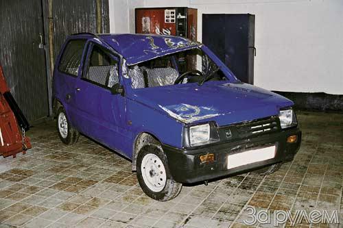

Оказывается, накладки обеих тормозных колодок в заднем колесе отклеились, один из поршней вышел из цилиндра... Вообще-то, даже при износе накладок "в ноль" такого не должно быть, но это если геометрия колодок соответствует заводским чертежам. И отклеиваться они не имели никакого права... если технология и состав клея соответствуют конструкторской документации.

Мы нашли официального дилера ТИИРа в Москве - ЗАО "Авто-Прогноз". На складе оставалось что-то около десятка комплектов, так что база для сравнения с "леваком" получилась. Вот только стоит "фирма" по 60, а не по 25 рублей за штуку... Не слишком дорого, если подумать о цене надежных тормозов в широком смысле, да еще глядя на наше фото. Что касается сбивающих цену самодельщиков, то вопросы о наличии у них термостойкого клея, сушильных термошкафов, шаблонов, оправок (да хотя бы технологических карт и ОТК) остались открытыми.
Косвенным ответом могут служить сигналы о том, что колодки в тормозах задних колес "Оки" частенько расслаиваются. Хорошо, если водитель вовремя обратит внимание на разогревающееся колесо, ухудшившийся выбег или на подозрительный шум при торможении. Ведь если не принять срочных мер, вскоре либо жидкость закипит, либо накладка окончательно освободится и пойдет искать себе новое место в тормозном механизме. От того, где именно она его найдет, будет зависеть судьба всего автомобиля и водителя - этакая русская рулетка.
