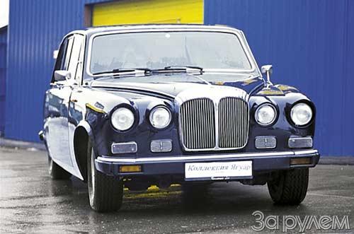

В техцентре "Коллекция Ягуар" предпочитают иметь дело с подержанными экземплярами. Самый пожилой - купе XK120 1949 года выпуска. Но это редкость, основная масса машин посвежее - 80-х-90-х гг. Построены они по классическим канонам: архаично, зато проверено временем и надежно. Силовой агрегат - продольно, ведущие колеса - задние (полный привод появился лишь на последней модели. Но даже здесь приоритет отдан заднему мосту - на него приходится 60% крутящего момента). Никаких "мак-ферсонов" - только старая добрая двухрычажная передняя подвеска с шаровыми опорами. Рулевой механизм - реечный. Но не новомодный - спроектированный еще в 60-х годах. Задняя подвеска - независимая, с А-образными рычагами. Приводы колес снабжены карданными (!) шарнирами (ШРУСы ставят на новейших сериях). До 1987 года задние тормозные механизмы устанавливали возле редуктора. Двигатели V12 и рядные "шестерки" производили с конца сороковых и до 1997 года без особых изменений. Только в 80-х отказались от карбюраторов. Коробки передач почти сплошь автоматические. Большинство думает, что спортивный имидж подразумевает "механику". Но англичане предпочитают гонять с комфортом.
