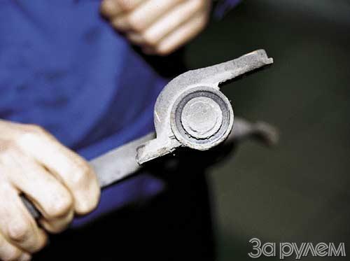

Сайлент-блоков передних рычагов "Браво" и "Мареа" в среднем хватает на 40-50 тыс. км. Рычаги обойдутся в $84. Задние рычаги на "Пунто" служат около 50 тыс. км, после чего в их опорных подшипниках появляется люфт. Конечно, можно ездить и так - не отвалятся, но все же автомобиль - не телега. У машин с задней балкой таких проблем нет. Стоек стабилизатора поперечной устойчивости ("косточек") хватает на 30 тыс. км.
