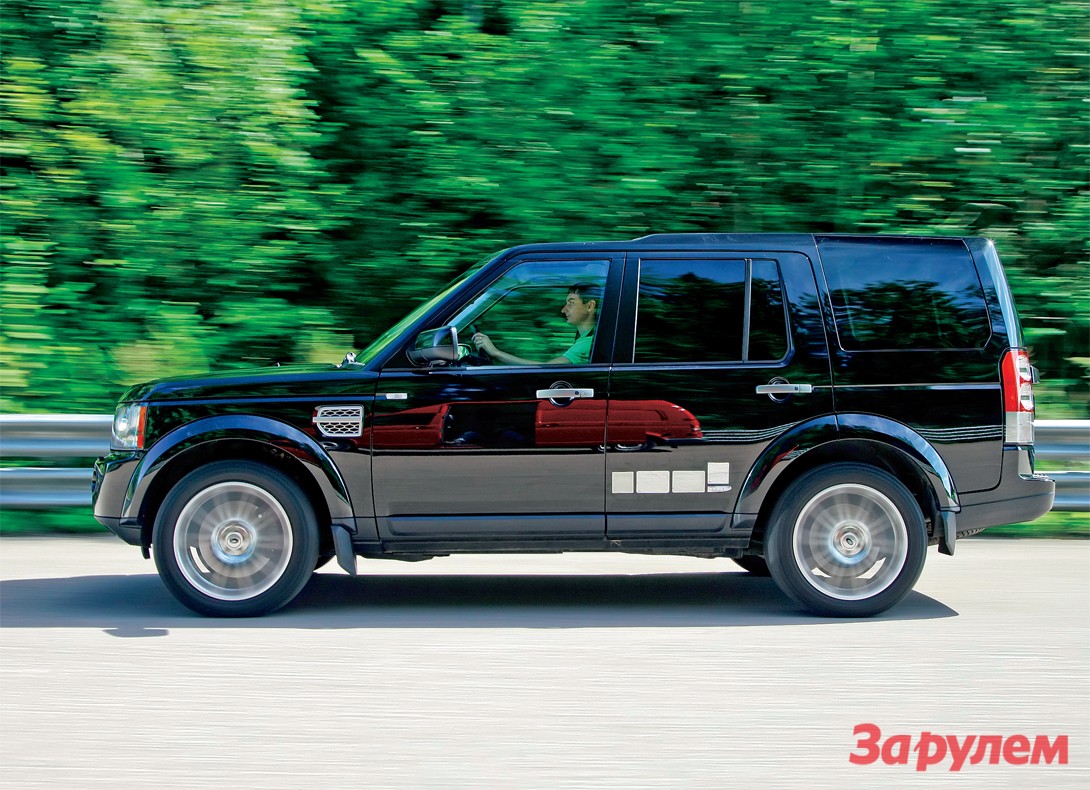

На одометре нашего «диско» всего лишь 33,5 тыс. км. За год планируем проехать еще 50 тысяч, причем в самых несхожих условиях и по разным покрытиям, в том числе по настоящему бездорожью.
Машину получили в топовой комплектации HSE с кучей дополнительного оборудования, включая активный задний дифференциал, пять камер кругового обзора, навигационную систему, ТВ-тюнер, адаптивные ксеноновые фары, третий ряд сидений, мониторы в подголовниках, возможность доступа в салон без ключа, аудиосистему премиум-класса Harman Кardon Logic 7, панорамную крышу с тремя «иллюминаторами» и т. д. Это не только приятно, но и полезно, поскольку позволит всесторонне оценить надежность многочисленных систем и устройств.
В салоне кругом кожа и благородные материалы. Мрачноватый черный цвет разбавляют металлические вставки. Посреди панели сенсорный монитор.
Под капотом V-образная дизельная «шестерка» с турбонаддувом мощностью 245 л.с., которая выдает 600 Н•м уже при 2000 об/мин – тяга паровозная. Коробка передач – 6-ступенчатый адаптивный автомат. Автомобиль весом почти 2,8 т разгоняется до 100 км/ч чуть дольше 10 с (наши замеры приведены в таблице ниже).
За внедорожные способности отвечают блокируемые межосевой и задний межколесный дифференциалы, понижающая передача, электронные помощники спуска с горы (HDC), троганья в гору (GRC) и т. п., регулируемая пневмоподвеска (разница между нижним и верхним положениями – 105 мм) и, конечно, запатентованная система Terrain Response, имеющая пять режимов работы: «стандарт», «трава – гравий – снег», «грязь – колея», «песок» и «камни – малый». Она сама в зависимости от типа покрытия регулирует дорожный просвет и допустимую пробуксовку, в случае необходимости блокирует дифференциалы, меняет отклик педали газа. Удобно, что все происходящее с трансмиссией и ходовой, включая угол поворота колес, транслируется на монитор. Уверенности добавляют мощная рама и огромные ходы подвесок. Пока весь этот арсенал не пригодился, ведь за наши первые 3000 км автомобиль не покидал асфальта.

На дороге «Дискавери» уважают – уступают, пропускают. Никто не сигналит и не моргает, даже самые торопливые предпочитают перестраиваться для обгона, нежели беспокоить. Хороший инструмент повышения самооценки для тех, кто слаб духом. Конечно, мощная машина провоцирует на агрессивную манеру вождения – теперь понимаю, почему некоторые владельцы ездят так нагло. Я же держу себя в руках и пресекаю эти поползновения.
Вопреки утверждениям злопыхателей, пока «Ленд-Ровер» не доставляет неудобств.
