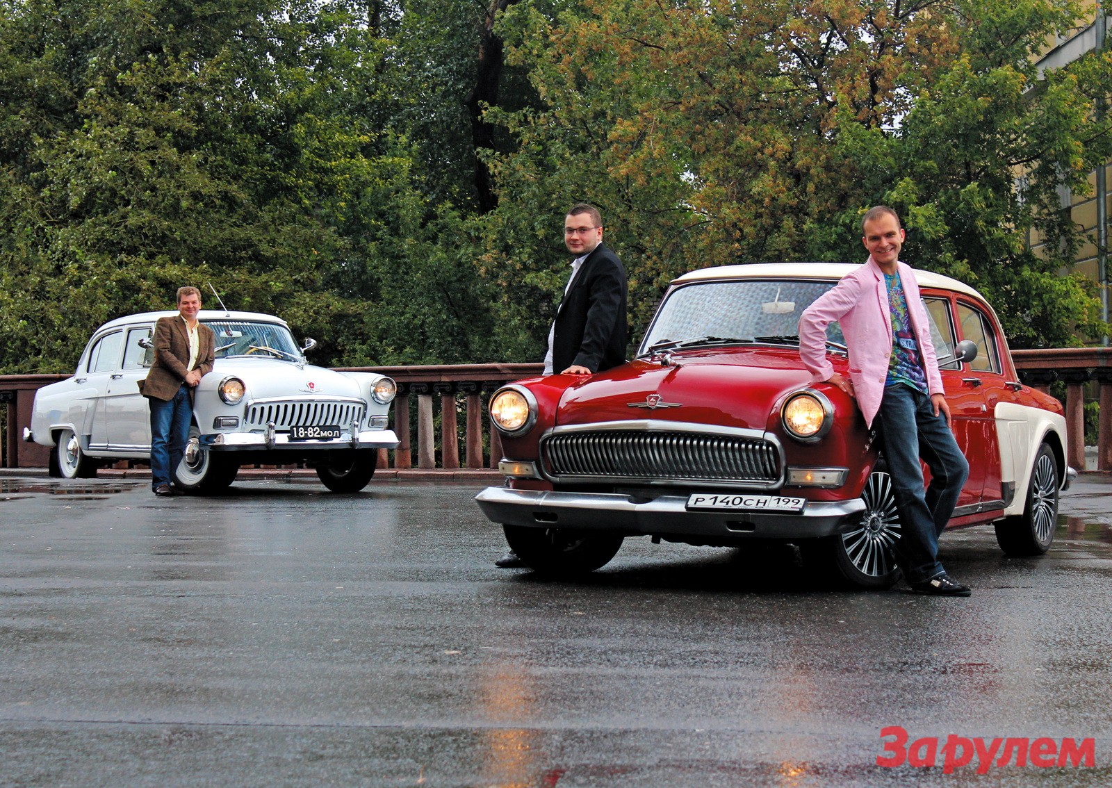

На фото слева направо: Кирилл Соседкин, владелец ГАЗ-21 1959 года, Николай Макаров, один из авторов тюнинга ГАЗ-21 1970 года, Антон Зуев, счастливый владелец «Фордоволги»
