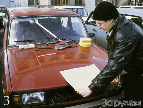

Шампунь развели, чем его наносить? Традиционную тряпку отвергаем — ведь она стирает грязь с покрытия, но не вбирает песчинки в себя, а оставляет на поверхности — получается, что ими же мы и трем по краске. Тряпку к тому же нужно часто ополаскивать, переворачивать, куда удобнее губка. Лучше всего — большая, с крупными глубокими порами (фото 1). Очень хороша щетка, но тоже не всякая. Любимая многими щетка-сметка, насаженная на длинную ручку, не подходит — жестковата. Настоящая автомобильная щетка должна к лаку относиться бережнее, а для этого иметь «двухэтажную» щетину (фото 2). Такие щетки, объединенные со шлангом, через который подаются шампунь и вода, применяют и в автомойках «под давлением».

Инструмент мойщика:
1 — это не сыр, а губка
с крупными глубокими порами;
2 — щетка со специальной щетиной — мягкой, распушенной на концах
и жесткой у основания;
3 — искусственная замша
в работе.
