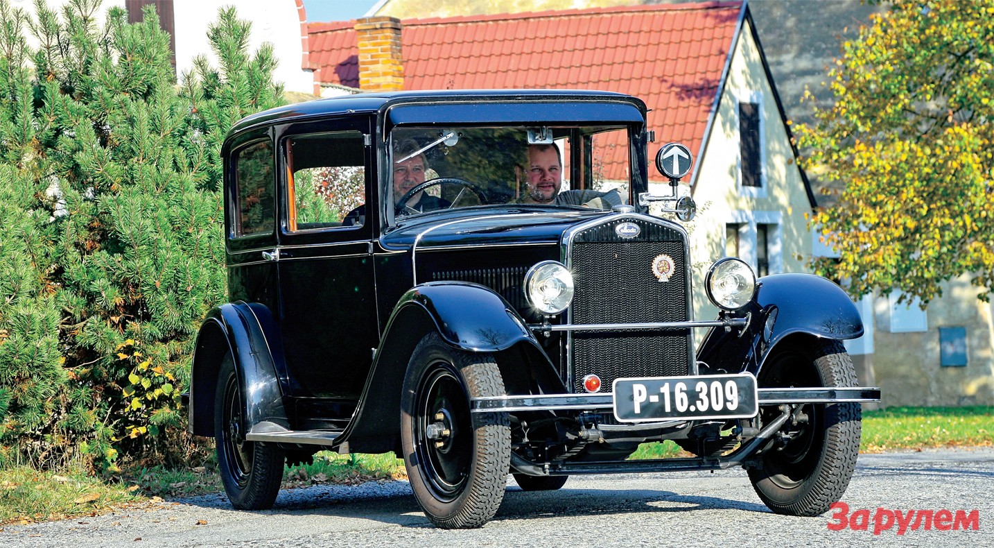

Skoda 422

Тридцатые годы прошлого столетия – эпоха расцвета автомобиля. Из пеленок он уже вышел – стал увереннее, сильнее, надежнее. При этом машины были еще натуральные: сталь – такая, что хватит и внукам, ткань сидений при аккуратном обращении проживет десятилетия, дерево только настоящее. В рычагах, ручках, переключателях есть честная основательность и логичность. Вот только пресловутые педали… Ну да почти уже привык.
Такова она, «Шкода-422», новинка 1930-го, – небольшая, относительно доступная семейная машина, самая младшая в ряду фирмы, включавшем в себя в те годы четыре модели. Длина – около 4 м, база – 2600 мм. Четырехцилиндровый моторчик объемом 1,2 л развивает 22 силы. Смешно?
Для тех лет вполне нормально. Прямой конкурент 422-й – «Татра-57», дебютировавшая в 1931-м, имела двигатель примерно того же объема, мощностью 18 л.с. На немецком «Опеле-4/20PS» мотор был 20‑сильным, на полуторалитровом ФИАТ-514 – мощностью 28 л.с.
Уютный салон с большими окнами – не королевский, но гораздо просторнее, нежели кажется на первый взгляд.
Вот американский, вернее, уже всемирный «Форд-А» хвастался 40-сильным двигателем, но при объеме почти 3,3 л. Кстати, если искать конструктивный аналог «Шкоды-422» в отечественном автопроме, то ближе всего ГАЗ-А. Его производство начали как раз в 1932-м, когда компания «Шкода» выпускала четыре модели с 4-, 6- и 8-цилиндровым моторами и множеством кузовов. В том же году 422-ю сменила более совершенная машина.
Откровений в конструкции «Шкоды» нет. Система охлаждения – термосифонная (вода циркулирует за счет разницы температур в системе), подвески – зависимые на рессорах, коробка передач – трехступенчатая. Зато всё просто, легко ремонтируется. Немаловажным для покупателей было и то, что двухдверный закрытый автомобиль расходовал в среднем всего 9 л бензина на 100 км. Но основные блага автомобильной цивилизации тех лет в «Шкоде» есть: мягкие сиденья, стеклоподъемники в дверях, электрический стеклоочиститель с щеткой справа, перед водителем (второй на недорогие модели ставили, как правило, в качестве опции). В общем, нормальный, комфортный семейный седан эпохи возмужания автомобиля.
