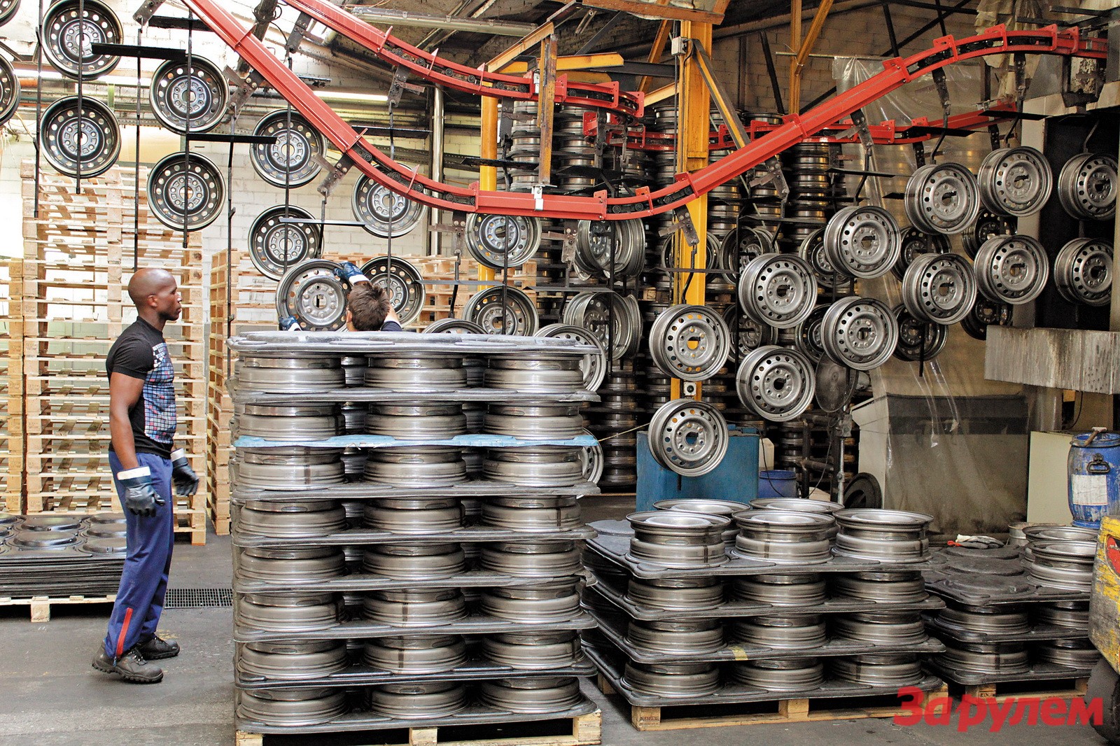

Насколько это непростая задача, понимаешь, когда идешь вдоль конвейера. Производство тяжелое. Кругом лязг и грохот, уши приходится беречь. Запах тоже легким не назовешь, но респираторов ни на ком нет. Ни одной женщины. Работа физически изнурительная, заготовки или готовые колеса приходится перекладывать вручную, где-то поднимать выше головы. Правда, после дня работы дается пара выходных… Я увлекся съемкой сварки, меня похлопал по плечу рабочий, приставленный к станку. Показал на глаза − ослепнешь! Поблагодарил его кивком и побежал дальше − группа ушла вперед по конвейеру, кажущемуся бесконечным. Здесь делают только диски, но их количество и номенклатура – 400 артикулов – поражают.
Этот афрошвейцарец (или афроитальянец) показался мне похожим на диджея из модного клуба
А знаете, сколько всего основных операций на этом производстве? Без малого 40! Все начинается с гигантских катушек металлических лент. Они разматываются и режутся на заготовки, из которых формуются ободья. Потом свариваются особым методом, швы шлифуются… От качества сварки зависят и геометрия, и прочность, и герметичность диска. Тем временем другие станки под управлением других рабочих делают центральные части. Вот на одном выдавливают что-то типа стальной тарелки, на другом многотонном прессе делают вентиляционные отверстия. Пресс падает на «тарелку», вырубая из нее металлические кружки, поднимается вверх и снова обрушивается на подставленную «тарелку»… Бах – это работает соседний пресс, вырубающий центральное отверстие. Где-то уже трещит сварочный станок… И так далее, вплоть до окраски и последнего пункта контроля. А упаковку в картонные коробки доверили автомату. Не самая ответственная операция.
