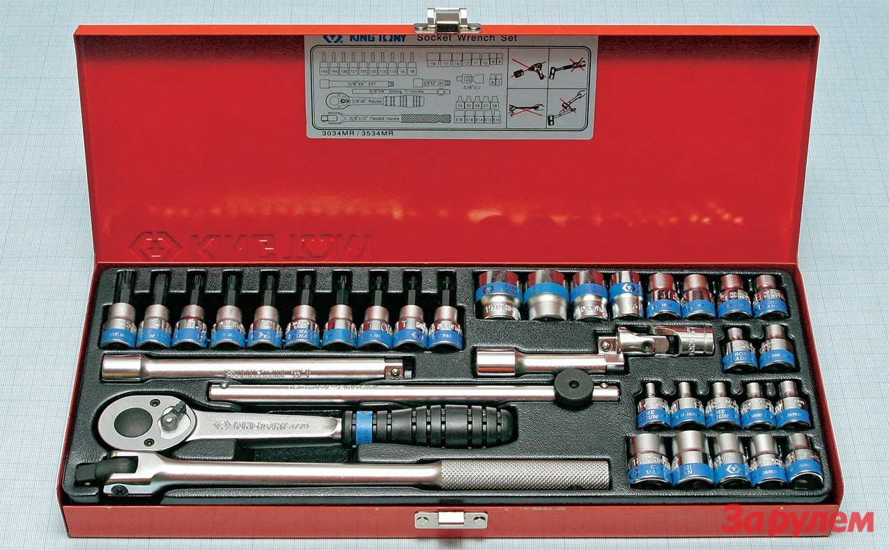

Самые распространенные у нас ключи — открытые или, как их еще называют, рожковые. Но не всякий болт или гайку такими отвернешь — к некоторым ведь не подберешься! А бывает, чуть сильней нажмешь — и ключ слизывает грани или сам ломается. Либо уже раскрыл зев… и на большее не годен! Ключи-головки во многих ситуациях гораздо надежней и удобней, потому их наборы так популярны. Различаются они, в зависимости от назначения, размерами не только рабочих шестигранников, но и присоединительного квадрата — со стороной, равной ¼ дюйма, ⅜ дюйма, ½ дюйма и так далее. Но какой купить?
Диапазон шестигранников, с которыми можно работать четвертьдюймовым набором, — от 3,2 до 14 мм. Следующим, в ⅜ дюйма, — от 6 до 22 мм, а для полудюймового, самого, кстати, популярного, ходового у автомобилистов, — от 8 до 32 мм. Такое перекрытие размеров полезно. Например, систему ⅜ дюйма в значительной мере могут заменить «соседи». Еще крупней головки под квадрат ¾ дюйма — с шестигранниками от 19 до 60 мм, а также «Торкс» — от  Т60 до Т100. А следующий в этой иерархии — набор под дюймовый квадрат. Если вы не механик паровозного депо, вряд ли стоит его покупать.
О воротках и рукоятках полезно знать следующее. Те, что под ⅜ дюйма, почти вдвое длинней, чем для «четвертушки», но иметь дело с мелким крепежом неудобно — не развернешься. В то же время при работе с гайками и болтами от 17 мм и выше вороток под ⅜ дюйма часто оказывается коротковат — лучше взять подлинней, от полудюймового комплекта. Итак, покупаем наиболее удобный для нас набор головок — под квадрат ½ дюйма. Помимо самих головок в него, как правило, включены трещотка, кардан, пара удлинителей, вороток.
Так же, как в наборах на ¼ и ⅜ дюйма, в полудюймовых встречаются головки под шлиц, крест и так называемый позидрайв — крест с дополнительными выступами в центре, как на строительных саморезах. Но чаще их нет — с квадратом ½ дюйма этими головками работать просто неудобно, к тому же можно повредить винты. Продаются «китайцы» — весьма, заметим, приличного качества, по 2500–3500 рублей. Именитые «европейцы» в пять-шесть раз дороже. Гарантия на инструмент, как правило, бессрочная, — конечно, при условии, что владелец пользовался им правильно. Если на нем нет грубых механических повреждений, сломанный предмет заменят бесплатно. С другой стороны, цена одной головки около 100 рублей. Зачастую нет смысла спорить с продавцом, проще купить новую.
