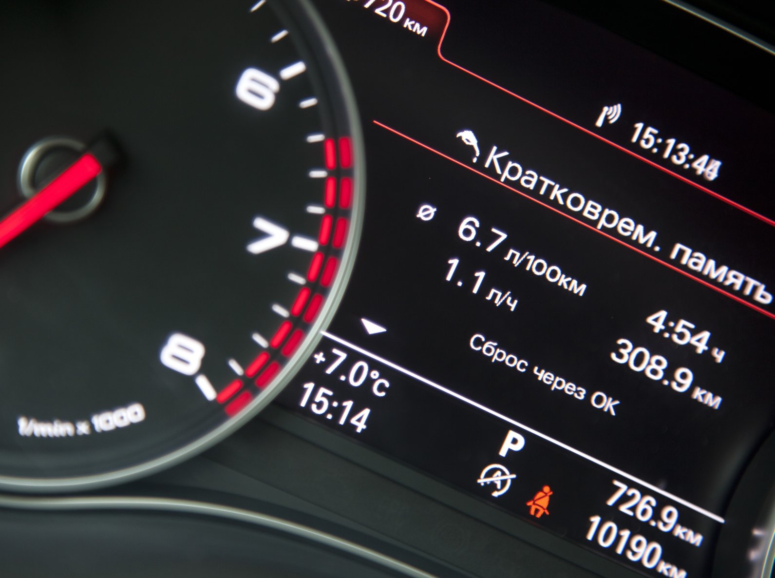

Если едешь накатом, не нужно во имя экономии горючего переходить на «нейтраль». Блок управления двигателем сам все «поймет» и прекратит поставку топлива. А включишь «нейтраль» — горючее продолжит поступать в цилиндры. Сомневаетесь? Убедитесь на машинах с бортовым компьютером.
Мы  в этом пробеге еще раз провели такой эксперимент. С отпущенной педалью газа, идя накатом на Drive, показатель моментального расхода уходил в ноль. После переключения на «нейтраль», без прикосновения к педали газа, на табло появлялась единица-единица с чем-то, в зависимости от уклона полотна под колесами.
Смотришь на цифры моментального расхода (1,1 л/100 км) и мечтаешь, чтобы таким был и средний. Хотя и средний (6,7 л/100 км) многим на зависть.
Этот эффект свойственен автомобилям и с МКП, и с АКП, с бензиновыми и дизельными двигателями. Но только впрысковыми! И еще надо знать, что эконом-режим работает, если обороты не ниже определенного значения (какие именно для вашего авто, проще всего определить опытным путем). И конечно, топливо должно быть качественным, как, например, Ultimate.
