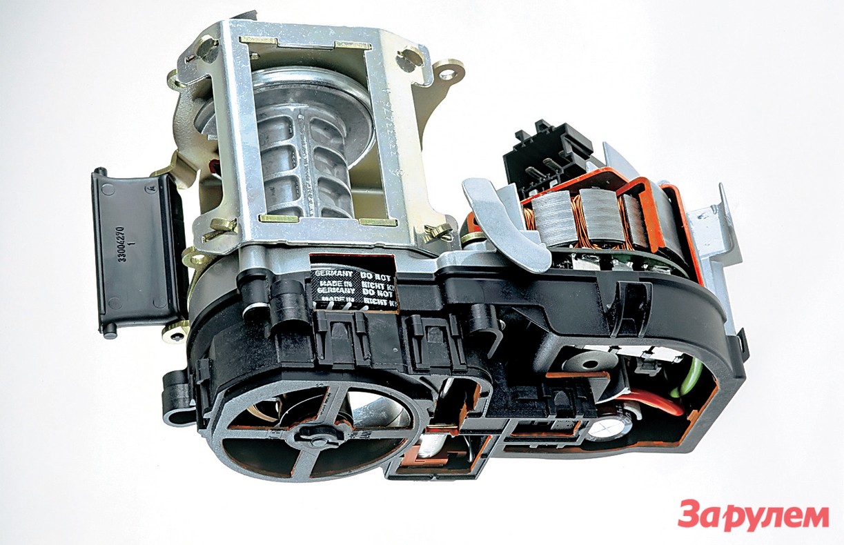

Преднатяжитель с электроприводом системы PRE-SAFE от «Мерседеса».

Впрочем, обилие и быстродействие датчиков в современной машине позволяет вычислить критическую ситуацию заранее, еще до контакта с препятствием или другим автомобилем. Так, мерседесовская превентивная система PRE-SAFE, почуяв неладное (например, по срабатыванию системы стабилизации), заранее подтянет ремни, закроет люк, поднимет спинки сидений. Движущая сила обычного преднатяжителя – пиропатрон или газогенератор. Поток газа от микровзрыва воздействует на поршень или комплект шариков, которые проворачивают шестерню катушки или перемещают крепление замка.
Один из вариантов конструкции пиротех- нического преднатяжителя. Заряд толкает поршень с рейкой, которая через шестерню приводит в движение пару зубчатых колес. Одно из них блокирует обгонную муфту – ремень наматывается на катушку.
Комплексы превентивной безопасности используют многоразовый натяжитель с электроприводом: экстренные торможения случаются чаще, чем столкновения со срабатыванием подушек. Принцип его действия такой же, как у одноразовых механизмов. В будущем электромоторы, вероятно, вытеснят пиротехнику, но вряд ли это отменит необходимость обязательной замены ремней безопасности после серьезной аварии: перегрузки вытягивают ленты, поэтому в следующий раз такой ремень может подвести.
