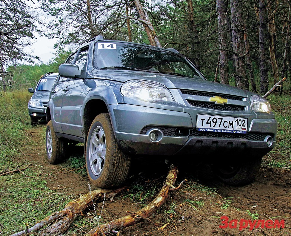

Зато на грунтовке машина понравилась всем. Нюансы в управлении, конечно, есть. В движении надо держать обороты ближе к трем тысячам – здесь двигатель заметно оживает и легко выстреливает машину даже на сыпучие подъемы. Шумновато по современным меркам, зато уверенно.
Ну и не стоит пролетать на высокой скорости через крупные ухабы. Передняя подвеска, как и на большинстве современных вседорожников, независимая. При ее сжатии дорожный просвет уменьшается и поперечина иной раз работает как отвал грейдера. Сгладить все бугры вам не удастся, а удар поперечиной о грунт хоть особо и не вредит машине, но на пользу уж точно не идет и скорость существенно снижает.
