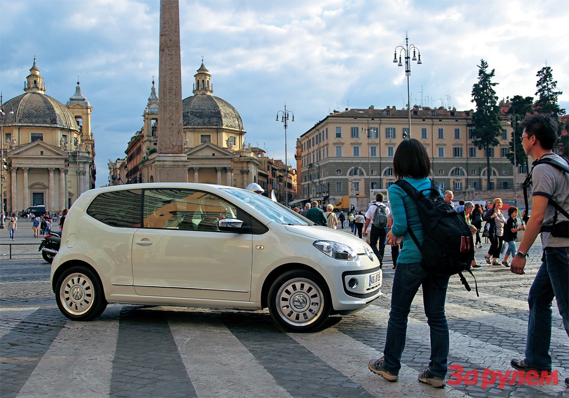

Up and down – вверх и вниз. Вливаясь в бешеный трафик итальянской столицы, взмывая вверх и скатываясь вниз по холмам Вечного города, мы оценивали сильные и слабые стороны самого маленького и дешевого серийного «Фольксвагена».
