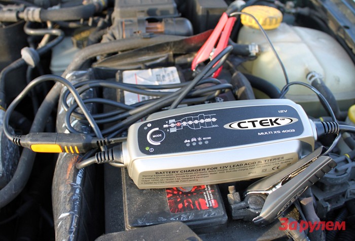

Вы в ладах с персональным компьютером? А, все равно, микропроцессор, который фирма CTEK Sweden AB упаковала в небольшую пластиковую коробочку зарядного устройства CTEK МХS 5.0 управляется без клавиатуры и мыши – единственной кнопочкой. Поистине: сделано в Швеции – сделано с умом! Но зачем козе баян, простите, зарядному выпрямителю – компьютер? Оказывается, это очень даже полезная штука, если не просто тупо гнать электричество в батарею, а организовать этот процесс так, чтобы аккумулятор не только не испортился, а еще и поправил, возможно, утраченное здоровье.
Итак, нажатие той самой единственной кнопки запускает процесс, состоящий из восьми (!) этапов. Все начинается с десульфатации, когда импульсы напряжения помогают удалить сульфаты с поверхности пластин и, тем самым, вернуть батарее первоначальную заявленную емкость. На втором этапе проверяется способность аккумулятора принимать заряд. И, если все в порядке начинается этап третий – заряд максимальным током (он ограничен 5 А) до достижения примерно 80% емкости. Этап 4 («Поглощение») доводит заряд до 100% при постепенно уменьшающемся токе. И, наконец, на пятом этапе проводится диагностика на предмет способности батареи удерживать полученный запас электричества. Собственно, на этом можно бы и закончить, отцепив крокодилы, как только загорелся соответствующий индикатор.
Но в том случае, если батарея подвергалась глубокому разряду и есть вероятность того, что в ней произошло расслоение электролита можно принудительно добавить еще и шестой этап «Восстановление», на котором оно будет устранено. Вызвать этот режим можно несколькими нажатиями все той же кнопки, которая также переключает устройство в режимы заряда малых, средних батарей, заряда в холодное время года. Седьмой и восьмой этапы нужны уже для поддержания батареи в полной готовности на протяжении сколь угодно долгого времени с помощью либо небольшого постоянного тока, компенсирующего саморазряд (этап 7), либо периодической подзарядки при определенном падении напряжения (этап 8).
Заметим, что устройство CTEK МХS 5.0 обладает высокой степенью защиты: ему не страшны неправильное подключение, оно не искрит (это важно: водород взрывоопасен!), не боится воды и снега. И подходит как для батарей мотоциклов (на 12 В), так и автомобилей, с жидким и связанным электролитом (батареи AGM). Но этим, пусть и замечательным устройством, ассортимент компании CTEK Sweden AB далеко не исчерпывается, скорее, он только начинается! Продолжим его изучение в следующий раз…
