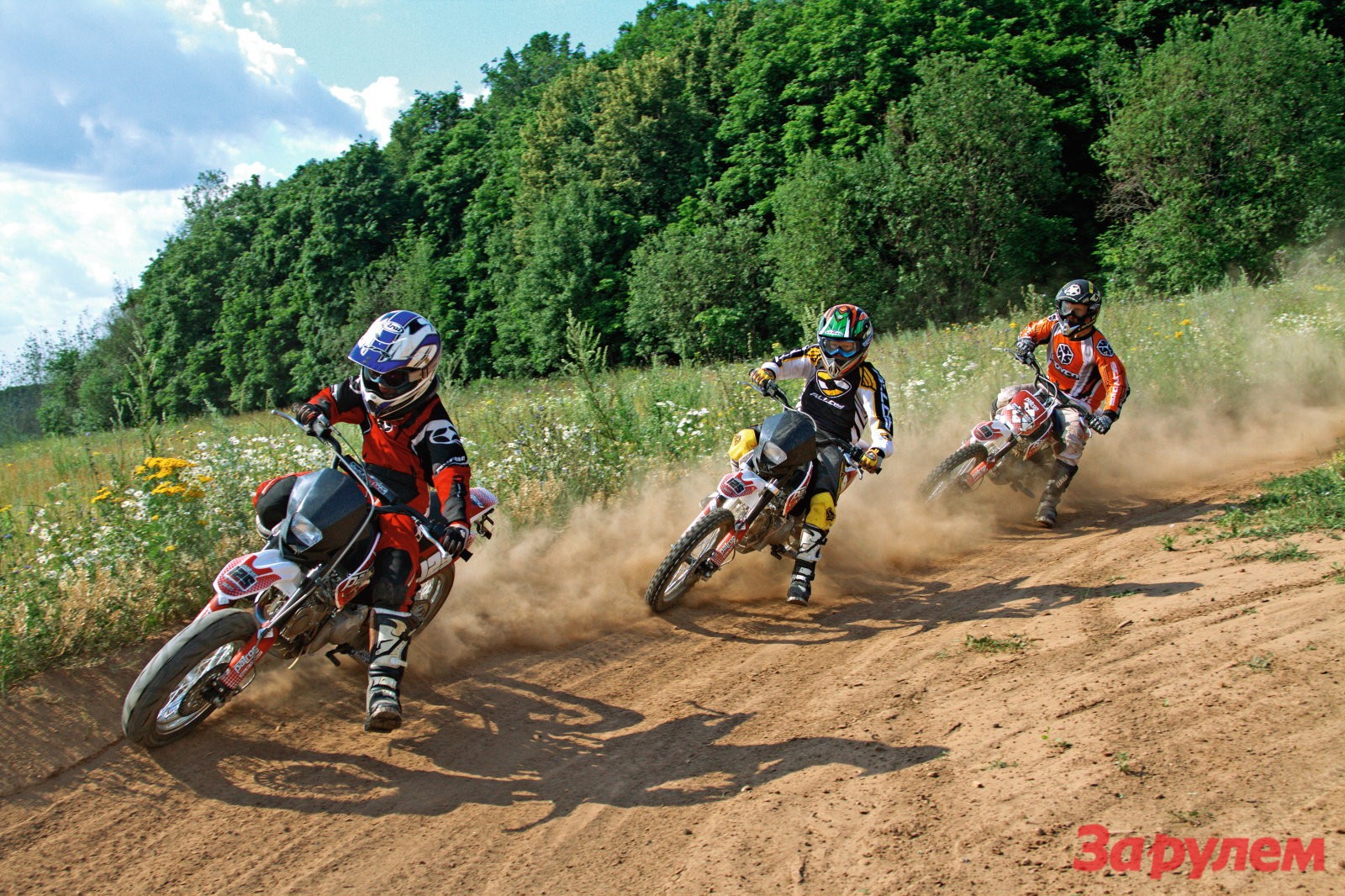

Я занимаюсь в секции мотокросса спортивной школы Ижевска. Ездим на старых двухтактных «Пилотах». На Patron Cross 125 впервые проехал на сегодняшней тренировке. Подвески «китайца» работают гораздо лучше, двигатель куда мощнее, да и внешность прикольная. После этой тренировки наша школа собирается переходить на эти кроссачи. Хотя у меня гоночный опыт небольшой, надеюсь, что на новых мотоциклах добьюсь успехов.
Несколько лет занимаюсь мотокроссом. Тренируюсь и участвую в соревнованиях на своем КТМ-65SX. В этом году выезжал на чемпионаты разных федеральных округов, в итоге 6-е место. Когда меня пригласили на тест новых мотоциклов, думал, что это будет просто фотосъемка. Но пришли знакомые ребята из мотошколы, мы «завелись» и стали гонять по-настоящему.
Хотя я люблю свой КТМ, китайский мотард мне очень понравился. Оказывается, 4-тактный мотор здорово вывозит, не надо часто переключаться. На моем «двухтактнике» шесть передач, а здесь всего четыре, но их хватает. Конечно, шины на мотарде не рассчитаны на пересеченку, на них лучше рассекать по городу (правда, мне пока нельзя – нет «прав»). Но все равно на этой резине можно погонять – во время съемки ребята не могли меня догнать, хотя их мотики были на кроссовых шинах. Если трасса сухая, то шансы у мотарда есть, а вот по мокроте я бы состязаться не стал.
Задняя подвеска мне показалась слабовата, хотя я вешу 30 кг. Правда, мы их специально не регулировали. К «передку» претензий нет. Руль оптимален для моего роста – не широк и не высок.
