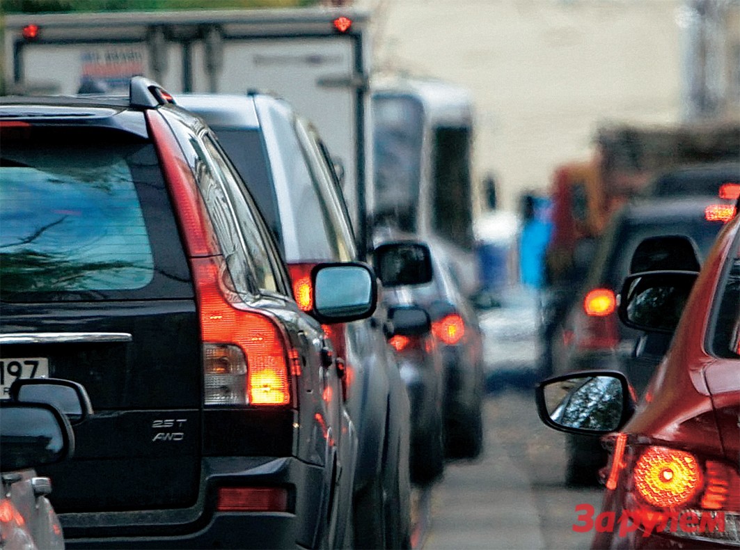

Зачастую к исправности задней светотехники владельцы относятся менее трепетно, нежели к потухшей фаре. А фонари, между прочим, не менее важны. Если, скажем, едущий следом водитель не распознает ваш маневр из-за перегоревшей лампочки, беды не миновать. И пусть виновным в ДТП окажется тот, кто был сзади (хотя не факт), вам-то от этого проку мало: машина потеряла товарный вид и продать ее за приемлемую цену будет значительно сложнее.
