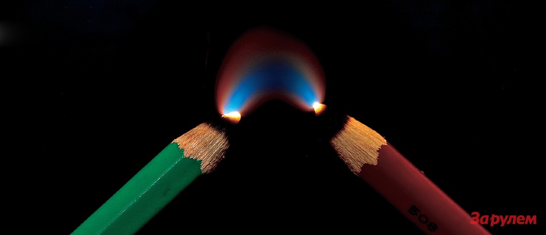

В далеком 1802 году русский ученый Василий Петров решил проверить электропроводность угля. Он положил на стекло угольный стержень и прикрепил к нему провода от высоковольтной батареи. Но уголек нечаянно разломился пополам – и в месте разлома обе половинки быстро раскалились, а потом между ними вспыхнул невиданный до того ослепительный свет. Так был открыт дуговой разряд. Тогда его назвали «светоносным явлением». Мы решили получить свой, зарулевский разряд! Вместо угля взяли два карандаша, а вместо батареи – 220 В из сети. В качестве балласта подключили последовательно электрокамин, иначе в редакции просто выбило бы пробки. Через несколько секунд «светоносное явление» предстало перед нами во всей красе – с яркостью, жаром и шипением, а фотограф, запечатлевший для вас данный опыт, долго потом тер воспаленные глаза. Повторять самостоятельно не советуем: требуются определенные навыки…Собственно, примерно так и работают ксеноновые фары. Только вместо карандашей и электрокаминов там использованы другие компоненты.
