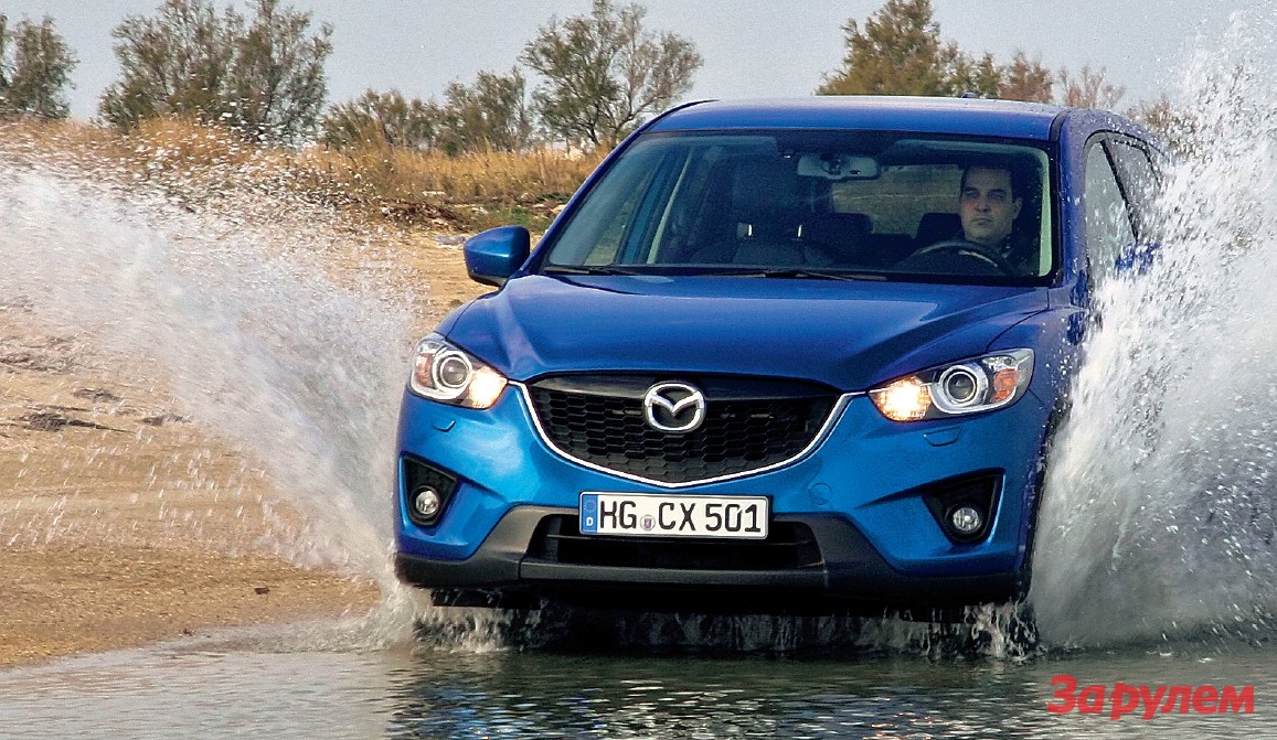

Mazda CX-5
Прозвище, вынесенное в заголовок, родилось в среде самих «маздоводов», а потому, возможно, приклеится к автомобилю. Но боже упаси произнести его рядом с шеф-дизайнером «Мазды» Насаши Накаямой: он-то видит в прорезях бампера и радиаторной решетки, линиях фар символ крыла – суть так называемого дизайна Kodo, передающего силу, даже душу движения.
