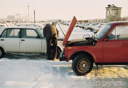

Смею утверждать: если ваш автомобиль в безукоризненном состоянии, то до минус 25, на которые мотор рассчитан, он должен пускаться без проблем. Но где вы видели у нас такие машины? Даже на конвейере они отрегулированы далеко не идеально. А если еще какое-то время послужат неопытному хозяину?
Начнем не с зимы, а с осени, когда мотор пускается не хуже, чем летом. В это время иной автовладелец (не только новичок) напрочь игнорирует мелкие неполадки: чуть-чуть не тот уровень топлива в поплавковой камере, не очень четко "запирает" ее игольчатый клапан, слегка закоптились свечи. Или немного "ушло" опережение зажигания, подсел аккумулятор, снизилась компрессия и т.д. А какое-то снижение мощности или небольшое увеличение расхода топлива вообще не достойно внимания. Между тем за осенью следует зима...
А У НАС НА РУСИ
...Вчера трещал мороз, а нынче - оттепель, пошел снег с дождем... И чей-то мотор уже не заводится. Если при нуле градусов батарея не способна крутить стартер, ситуацию даже не обсуждаем, хозяину - позор! Но когда стартер бодро жужжит, а ни одной вспышки нет, скорее всего виновато зажигание. Точнее - его отсутствие.
