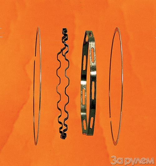

Стальное сборное четырехэлементное маслосъемное кольцо с радиальным расширителем, упирающимся в дно канавки на поршне.
Стальное маслосъемное кольцо "Стакол" с двухфункциональным расширителем.
