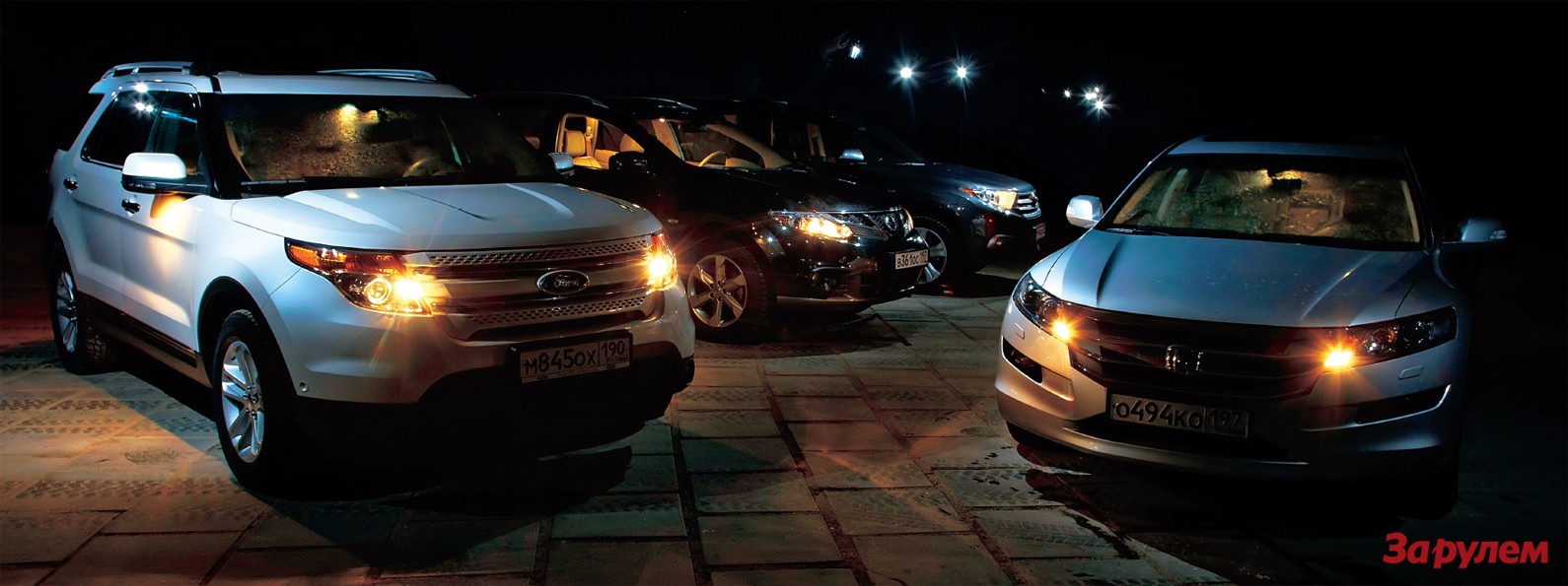

Что вам привезти из Штатов? Четыре десятилетия назад пределом мечтаний для советских людей были «ливайсы» и винил Элвиса. Теперь из-за океана в Россию плывут и летят автомобили. Встречайте новичка – возрожденную легенду 1990-х «Форд-Эксплорер». Для контраста мы взяли «Хонду-Кросстур» и раздобыли «Ниссан-Мурано» и «Тойоту-Хайлендер».
Nissan Murano, Honda Crosstour, Ford Explorer, Toyota Highlander
