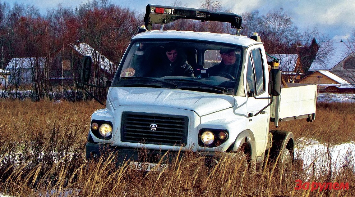

Полуторатонный «Ермак» с краном-манипулятором неплохо ведет себя на бездорожье.
Ехавший передо мной «Ермак» вдруг неожиданно свернул с проселочной дороги и лихо понесся прямо по распаханному полю. Я посмотрел на сидевшего рядом заводского испытателя: у нашего автомобиля, в отличие от идущего впереди, нет полного привода – не закопаемся? Но заводчанин одобрительно кивнул. Что же, выкручиваю руль, газ в пол. «Ермак», перемахнув небольшой кювет, устремляется на присыпанную снегом пашню. Через минуту мы поравнялись с полноприводником, затем оставили его позади. Секрет прост: у моей машины привод лишь на задние колеса, зато полная масса всего 3500 кг против 6000 кг у грузовика с колесной формулой 4×4.
